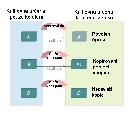

Kopírování rodin do knihoven určených ke čtení i zápisu
Chcete-li upravit rodinu součásti (prvku) obsaženou v knihovně pouze ke čtení, zkopírujte rodinu do knihovny s povoleným čtením i zápisem. V Editoru Obsahového centra jsou k dispozici dva příkazy ke kopírování obsahu do knihovny určené ke čtení i zápisu:
Následující schéma zobrazuje přehled kopírování rodin do knihoven pro čtení a zápis:
Připojení k nadřazené rodině
Připojení se nepoužívá, dokud nedojde k úpravě nadřazené rodiny a dokud uživatel knihovnu, včetně zkopírované rodiny, nesynchronizuje pomocí nástroje Aktualizovat. Pokud je vazba mezi nadřazenou a zkopírovanou rodinou aktivní, nástroj Aktualizovat předá změny z nadřazené rodiny do zkopírované (podřazené) rodiny. V případě, že jsou v nadřazené i zkopírované rodině upravována stejná data, v knihovně určené ke čtení i zápisu se uchovají všechny úpravy.
Rodina s vazbou se chová stejným způsobem jako nezávislá rodina, s výjimkou těchto případů:
Rodiny zkopírované pomocí příkazu Kopírovat do vždy vytváří vazbu na nadřazené rodiny. Rodiny vytvořené pomocí příkazu Uložit kopii jako lze vytvořit s vazbou i bez vazby.
Chcete-li synchronizaci kopírované rodiny odložit, vazbu vypněte. Kopírované rodiny s vypnutou vazbou jsou při synchronizaci pomocí nástroje Aktualizovat přeskočeny. Vypnutou vazbu aktivujete pomocí příkazu Zapnout. Knihovna s odpovídající zkopírovanou knihovnou bude poté označena, že je nutné provést synchronizaci, a rodinu můžete synchronizovat.
Chcete-li odebrat vazbu na nadřazenou knihovnu pro knihovnu vytvořenou pomocí příkazu Uložit kopii jako, použijte příkaz Přerušit spojení. Rodina se změní na nezávislou rodinu. Přerušenou vazbu nelze obnovit.
