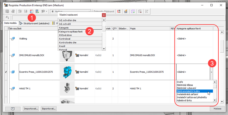

Kategorie aplikace Revit lze použít kdekoli, kde používáte iVlastnosti, například v náčrtu, 3D poznámkách nebo v prostředí výkresu. Vzhledem k tomu, že je lze použít se součástmi nebo sestavami, lze je použít pro export do formátu RVT nebo RFA.
Můžete například přidat sloupec Kategorie aplikace Revit do Editoru rozpisek a povolit tak přiřazování kategorií v editoru. Přiřaďte stejnou kategorii jedné nebo více vybraným komponentám nebo přiřaďte kategorii jedné komponentě a poté ji zkopírujte a vložte do dalších komponent.
Příkaz Zahrnout vlastnosti umožňuje přiřadit výchozí kategorii aplikace Revit při přípravě modelů na export do formátu RVT. Při jejím použití zdědí každá exportovaná komponenta, která má jako iVlastnost kategorie aplikace Revit přiřazenou vlastnost <žádné>, vybranou výchozí kategorii. Další informace naleznete v části Zahrnutí vlastností do exportů souborů aplikace Revit.
