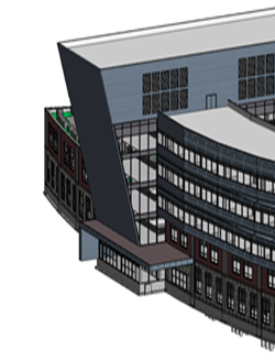

Tato část popisuje vylepšení návrhu prostřednictvím tvorby zešikmených stěn jako architektonických stěn, konstrukčních stěn nebo obvodových plášťů.
Se zešikmenými stěnami můžete pracovat v půdorysném pohledu, v bokorysném pohledu, řezu, 3D ortografickém pohledu a perspektivním pohledu. Viz část Umístění zešikmené stěny.
Zešikmené stěny můžete tvořit a upravovat velmi podobně jako vertikální stěny, až na několik výjimek. Viz část Nejlepší metody: Zešikmené stěny.
Umístěte zešikmenou stěnu pomocí stejného postupu jako u vertikální stěny, a poté v parametru instance Průřez vyberte možnost Zešikmená. Zadejte úhel stěny pomocí parametru Úhel od vertikály. Existující vertikální stěnu můžete změnit na zešikmenou. Pomocí možnosti Orientace Vlastnost instance stěny nastavte okna nebo dveře vložené do zešikmených stěn, tak aby se řídily úhlem stěny.
