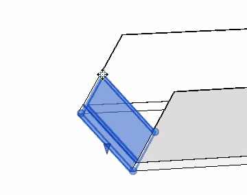

  6. Pomocí ovládacích teček na ploše v horní části šikmé stěny upravte úhel stěny a horní odsazení. Chování uchopování je ve výchozím nastavení povoleno a zobrazují se řídící čáry, které umožňují větší přesnost.
