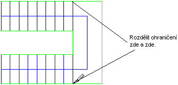

Pokud schodiště, které jste vytvořili načrtnutím hraničních čar a čar podstupnic, zahrnuje podestu, rozdělte hraniční čáry v místě, kde se protínají s podestou, aby zábradlí přesně odpovídalo podestě a sklonu schodiště.
