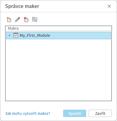

Vytvoření modulu
  1. Klikněte na kartu Správa panel Makra Správce maker.
  2. Klikněte na možnost Vytvořit modul.
    Otevře se dialog Vytvořit nový modul.
  3. Zadejte název modulu.
  4. Klikněte na tlačítko OK.
    Vytvoří se nový modul, který bude uveden v seznamu Správce maker. Nyní je možné přidat jedno nebo více maker.

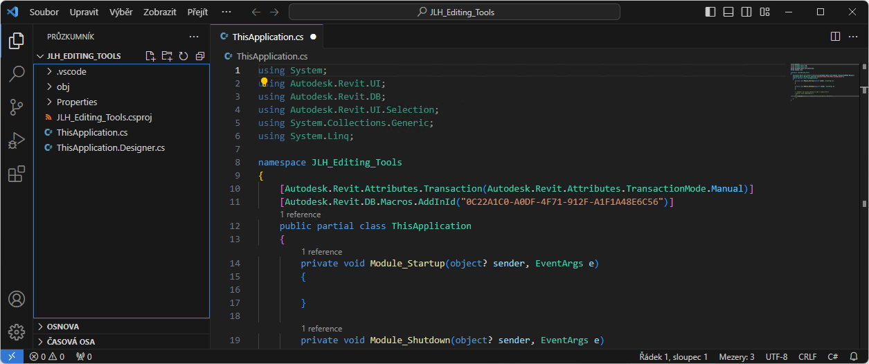

  5. Otevře se relace aplikace Visual Studio Code, ve které můžete začít upravovat makra.
Úprava nebo odstranění maker
Chcete-li upravit modul (makra, která obsahuje), vyberte jej a klikněte na tlačítko Upravit. Modul se otevře v aplikaci Visual Studio Code, kde je možné modul a s ním asociovaná makra upravovat. Další informace naleznete v části Vytváření maker.
Odstranění modulů
Chcete-li modul odebrat, vyberte jej a klikněte na tlačítko Odstranit. Odebráním modulu dojde k trvalému odstranění modulu a s ním asociovaných maker.
