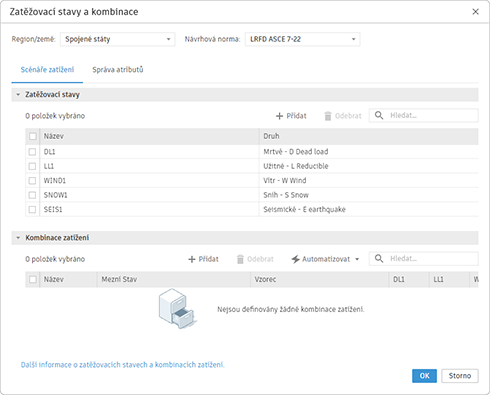

Automatizace kombinace zatížení:
  1. Klikněte na možnost Analyzovat Analytický model (Zatěžovací stavy a kombinace).
  2. Klikněte na kartu Správa atributů.
  3. Rozbalte položku Kombinace zatížení.
  4. Klikněte na Automatizovat Automatizovat kombinace zatížení.
    Vygenerují se kombinace.
  5. Vyberte všechny kombinace nebo vyberte kombinace, které chcete použít.
  6. Klikněte na tlačítko Přidat do tabulky.

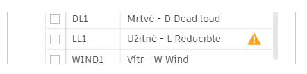

Poznámka: Tlačítko Automatizovat kombinace zatížení je k dispozici pouze v případě, že jste přihlášeni ke svému účtu v aplikaci Revit, máte aktivní připojení k internetu a zatěžovací stavy jsou v souladu s vybraným kódem návrhu.
Zatěžovací stavy, které nejsou v souladu s vybraným kódem návrh, jsou označeny, jakmile kód návrh vyberete.
Chcete-li zatěžovací stav sladit s vybraným kódem návrhu, otevřete rozevírací seznam a v části Kód návrhu vyberte odpovídající typ. Jakmile jej vyberete, oznámení zmizí. Opakujte postup, dokud nebudou všechny zatěžovací stavy sladěny s vybraným kódem návrhu.

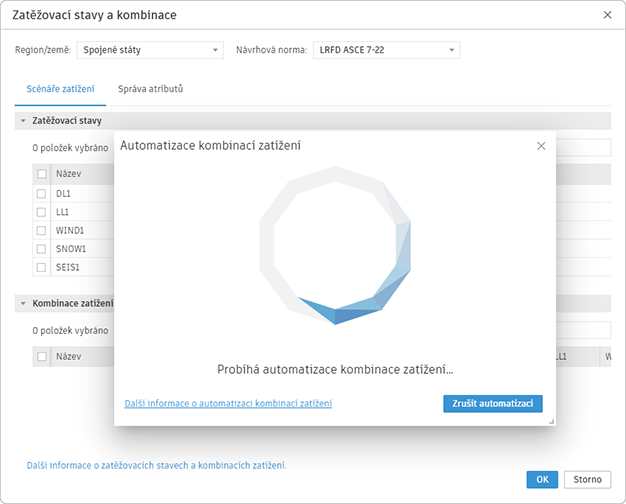

Pokud byl zvolen návrh kód a všechny zatěžovací stavy jsou s ním sladěny, lze spustit proces automatizace.
Poznámka:

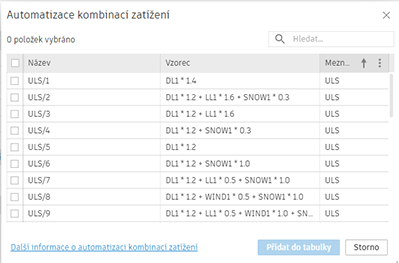

Po dokončení procesu automatizace se zobrazí seznam výsledků.
Poznámka: Seznam výsledků není seznamem kombinací zatížení definovaných pro váš projekt. Jedná se o výsledek procesu automatizace.
Přidání kombinace zatížení ze seznamu výsledků automatizace do projektu:
  1. Vyberte všechny kombinace nebo vyberte kombinace, které chcete použít.
  2. Klikněte na tlačítko Přidat do tabulky.
  3. Poznámka:
    • Kliknutím na tlačítko Storno zavřete seznam, aniž byste do projektu cokoli přidávali.
    • Seznam můžete prohledávat, třídit nebo měnit jeho pořadí, abyste snadno identifikovali požadované kombinace zatížení.
    • Pokud jsou položky v seznamu výsledků zašedlé, znamená to, že kombinace zatížení se stejným vzorcem již jsou součástí projektu.
Seznam výsledků automatizace můžete kdykoli znovu otevřít a přidat z něj do svého projektu přidat další kombinace zatížení.
Poznámka: Pokud po vygenerování kombinace zatížení dojde ke změně vstupních dat, jako je region/země, změní se kód, nebo budou přidány, odstraněny nebo přejmenovány zatěžovací stavy/typy, výsledky automatizace již nebudou k dispozici. Aby bylo možné zobrazit výsledky, je nutné automatizaci znovu spustit.
