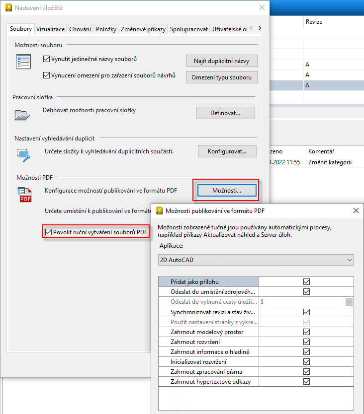

  1. Klikněte na položku > Nástroje > Správa > Nastavení úložiště.
  2. V části Možnosti PDF otevřete kliknutím na tlačítko Možnosti dialog Možnosti PDF a nakonfigurujte nastavení publikování do souboru PDF.
  3. Vyberte aplikaci a zkontrolujte požadovaná nastavení.
Zaškrtnutím políčka Povolit ruční vytváření souborů PDF získáte možnost vytvoření souboru PDF bez nutnosti změny stavu životního cyklu výkresového souboru. Příkaz Vytvořit soubor PDF je dostupný na panelu nástrojů, v místní nabídce a v nabídce Akce.
