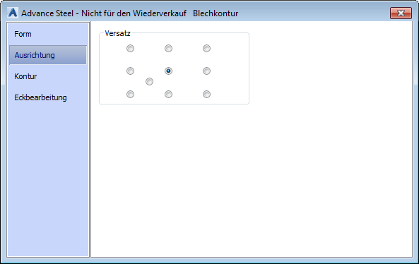

Konturverarbeitung (Dialogfeld): Positionierung (Registerkarte)
Verwenden Sie die Parameter auf dieser Registerkarte, um die Verarbeitung relativ zum Referenzpunkt zu verschieben.
Sie können der Bearbeitung einen Referenzpunkt zuweisen. Wenn die Länge und Breite (oder bei einer kreisförmigen Kontur: der Radius) auf der Registerkarte Form geändert werden, behält dieser Punkt seine Position bei. Wenn sich der Referenzpunkt in der Mitte befindet, ändern sich Länge oder Breite von der Mitte her.
