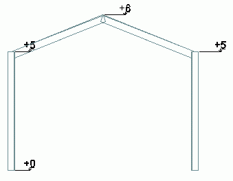

Höhenkoten werden im Modell platziert, um Maßpunkte für Höhenangaben zu identifizieren. Die im Modell platzierten Höhenkoten können beim Erstellen von Zeichnungen mit einem geeigneten Zeichnungsstil berücksichtigt werden. Beim Ändern der Referenzebene in den Details werden die Höhenmaße automatisch aktualisiert.
Beispiel
Mit Höhenkoten können Sie eine globale Referenzhöhe definieren, die für alle Messungen verwendet werden kann, sodass das Modell im AutoCAD-WKS bleiben kann.
Anmerkung: Alle Höhenkoten im Modell haben dieselbe Referenzhöhe.
Für eine Konstruktion mit mehreren Ebenen können Sie eine Höhenkote auf jeder Stockwerkebene einfügen.

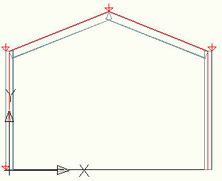

Darstellung
Die Höhenkoten werden im Modell als rote Pfeile dargestellt. Sie können ihre Größe im Dialogfeld Eigenschaften Höhenkoten ändern.
