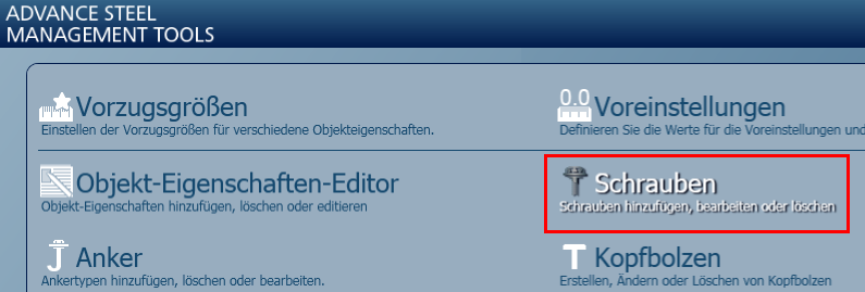

  1. Gehen Sie zur Registerkarte Start Gruppe Einstellungen oder zur Registerkarte Extras Gruppe Werkzeuge, und klicken Sie auf http://help-staging.autodesk.com/cloudhelp/2017/ENU/AdvSteel-UsrGuide/images/GUID-F75E960B-6AB3-41E7-965E-86CB2262B31B.png (Management Tools).
  2. Greifen Sie in der Anwendung Management Tools auf die Kategorie Schrauben zu:
