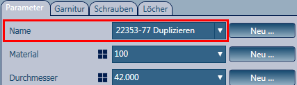

  4. Geben Sie einen neuen Namen ein und passen Sie zunächst die Eigenschaften an.
    Anmerkung: Beim Duplizieren einer vorhandenen Schraube bleiben die Eigenschaften des Originals erhalten. Achten Sie darauf, dass Sie den Namen der Schraube auswählen, die Sie auf der Registerkarte Parameter im Feld Name dupliziert haben.
