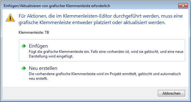

    Zum Platzieren der Klemmenleiste klicken Sie auf der Registerkarte Layout-Vorschau auf Einfügen. Sie können auch auf die Schaltfläche Neu erstellen oder Aktualisieren klicken, um die bearbeitete grafische Klemmenleiste oder Tabellenobjekt-Klemmenleiste an Ort und Stelle zu aktualisieren.

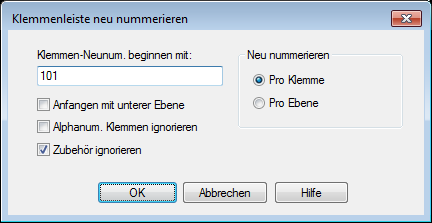

Neunummerieren von Klemmen
  1. Wählen Sie die zu bearbeitende Klemmenleiste im Dialogfeld Auswahl der Klemmenleiste aus, und klicken Sie auf Bearbeiten.
  2. Klicken Sie auf die Registerkarte Klemmenleiste.
  3. Wählen Sie die neu zu nummerierenden Klemmenzeilen aus.
  4. Klicken Sie auf .
  5. Geben Sie die Startnummer ein.
  6. Wenn in der Auswahl Klemmen mit mehreren Ebenen enthalten sind, geben Sie an, nach welchem Kriterium die Neunummerierung erfolgen soll:
    • Klemme - nummeriert in der Reihenfolge der Klemmenliste (einschließlich mehrerer Ebenen).
    • Ebene - nummeriert zunächst alle Klemmen mit einer Ebene sowie die erste Ebene von Klemmen mit mehreren Ebenen, dann die zweite Ebene, dann die dritte usw.
  7. Markieren Sie die anderen Optionen nach Bedarf.
  8. Klicken Sie auf OK.

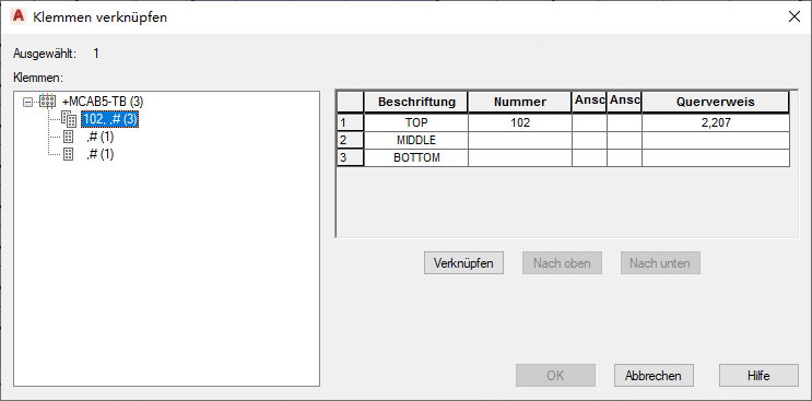

Verknüpfen von Klemmen für Klemmen mit mehreren Ebenen
  3. Wenn es sich bei allen Klemmen, die Sie verknüpfen möchten, um Klemmen mit nur einer Ebene handelt, führen Sie einen der folgenden Schritte durch:
    • Definieren Sie eine der Klemmen in den Klemmeneigenschaften als Klemme mit mehreren Ebenen.
    • Weisen Sie einer Klemme den Katalogwert einer Klemme mit mehreren Ebenen zu.
  4. Wählen Sie die Zeilen der Klemmen aus, die Sie mit bestimmten Ebenen der Klemme mit mehreren Ebenen verknüpfen möchten.
  5. Klicken Sie im Abschnitt Mehrere Ebenen auf .
  6. Wählen Sie die Klemme aus, in die Sie die ausgewählten Zeilen verschieben möchten.
  7. Klicken Sie auf Verknüpfen.
  8. Wenn Sie eine Klemme von einer Ebene in eine andere verschieben möchten, wählen Sie deren Zeile aus, und klicken Sie auf Nach oben oder Nach unten.
  9. Klicken Sie auf OK.

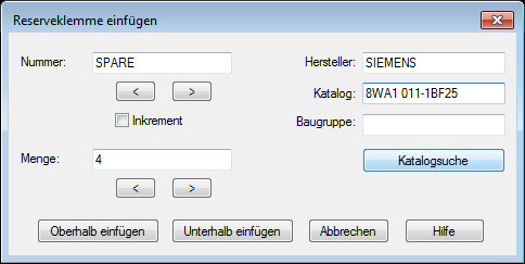

Hinzufügen von Reserveklemmen und Zubehör
  3. Wählen Sie die Zeile aus, über bzw. unter der Sie die Reserveklemmen einfügen möchten.
  4. Klicken Sie im Abschnitt Reserve auf , um die Reserveklemmen einzufügen.
  5. Geben Sie die Nummer oder den Text für die erste Reserveklemme ein. Wenn Sie nicht angeben, dass diese Nummer erhöht werden soll, wird der Wert für alle Reserveklemmen verwendet, die während dieses Vorgangs hinzugefügt werden.
  6. Geben Sie die Anzahl der hinzuzufügenden Reserveklemmen ein.
  7. Weisen Sie bei Bedarf einen Katalogwert zu.
  8. Klicken Sie auf Oberhalb einfügen oder auf Unterhalb einfügen.

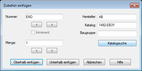

  9. Wählen Sie die Zeile aus, über bzw. unter der Sie das Zubehör einfügen möchten.
  10. Klicken Sie im Abschnitt Reserve auf , um ein Zubehör einzufügen.
  11. Geben Sie die Nummer oder den Text für das Zubehör ein.
  12. Geben Sie die Anzahl der hinzuzufügenden Zubehörteile ein.
  13. Weisen Sie bei Bedarf einen Katalogwert zu.
  14. Klicken Sie auf Oberhalb einfügen oder auf Unterhalb einfügen.

    Anmerkung: Zur Verwaltung der Reserveklemmen und Zubehörteile muss eine grafische Klemmenleiste eingefügt oder neu erstellt werden.
