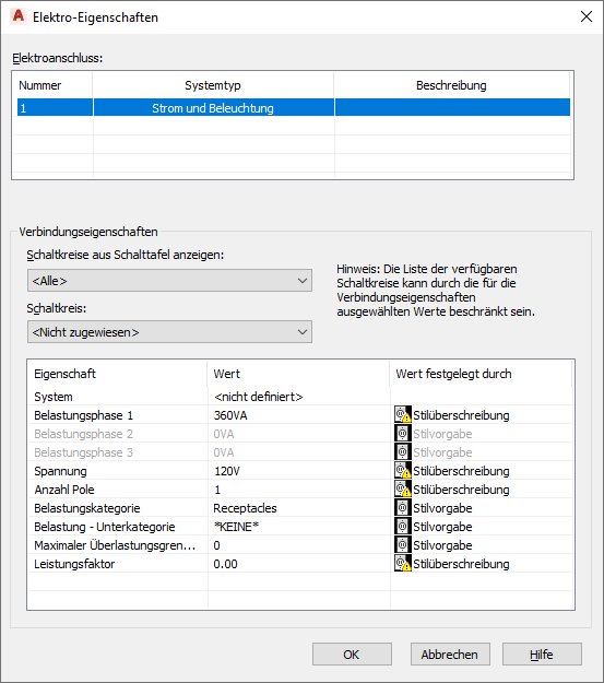

Wenn ein Gerät zu einer Zeichnung hinzugefügt wird, müssen seine Verbinder auf dem Arbeitsblatt Elektro-Eigenschaften konfiguriert werden. Normalerweise haben Geräte einen einzigen Elektroanschluss.
Ein Elektroanschluss kann nach einer der folgenden Methoden konfiguriert werden:
Wenn Sie einen Schaltkreis ausgewählt haben, kann der Systemwert nicht mehr bearbeitet werden. Ist der Systemtyp des Verbinders Strom und Beleuchtung, können die Werte für die Spannung und die Anzahl der Pole nicht bearbeitet werden. Dadurch werden Änderungen verhindert, die für den ausgewählten Schaltkreis unzulässig wären. Sie können dann die Verbindereigenschaften konfigurieren, die noch bearbeitbar sind.
Wenn Sie Geräte mit Verbindern hinzufügen, die einem Schaltkreis zugeordnet sind, wird der Schaltkreis aktualisiert und auf Überlastungen geprüft, basierend auf der Belastung und Belastungskategorie der Verbinder. In den Voreinstellungen für Schaltkreise können Sie festlegen, ob bei Überlast Warnmeldungen ausgegeben werden sollen. Dies erleichtert es Ihnen, zu entscheiden, ob Geräte wirklich hinzugefügt werden sollen. Wenn Sie eine Überlastung eines Schaltkreises zulassen, werden Sie im weiteren Verlauf der betreffenden Sitzung nicht mehr darauf hingewiesen.
Konfigurieren der Elektroanschlüsse von Geräten
Gerät fest. Suchen, importieren (
) und starten Sie den Befehl (
klicken .Das Arbeitsblatt Elektro-Eigenschaften führt die Verbinder am Gerät auf und zeigt für jeden Verbinder den Systemtyp sowie die Beschreibung an. Diese Geräteattribute werden durch den Gerätestil bestimmt. Um ihn zu ändern, ist es erforderlich, die Verbinder im Stil zu ändern.
Die Eigenschaften des ausgewählten Verbinders werden unter Verbindereigenschaften angezeigt.
Zuweisen eines Verbinders zu einem Schaltkreis (optional)

Ausführliche Beschreibungen der Verbindereigenschaften folgen später in der Beschreibung dieses Verfahrens.
Angeben der Verbindereigenschaften
| Verbindereigenschaft | Beschreibung |
| System | Das System des Verbinders. Wenn der Verbinder vom Systemtyp Allgemein ist, können Sie aus allen in der Zeichnung definierten Elektrosystemen auswählen. Andernfalls können Sie aus Systemen desselben Systemtyps (Strom und Beleuchtung oder Weitere) wählen.
Anmerkung: Das dem Gerät zugewiesene System bestimmt seine Anzeigeeigenschaften, und das einem Verbinder eines Gerätes zugewiesene System bestimmt die Verbindungen, die zu diesem Verbinder hergestellt werden können. Ist der Systemtyp eines Verbinders Strom und Beleuchtung oder Weitere, können nur Objekte desselben Systemtyps mit dem Verbinder verbunden werden. Ist der Systemtyp Allgemein, können Objekte jedes Systemtyps mit dem Verbinder verbunden werden.
| Belastungsphase 1, Belastungsphase 2, Belastungsphase 3 | Die Last am Verbinder. Gilt nur für Verbinder vom Systemtyp Strom und Beleuchtung.
Wenn für Anzahl Pole die Einstellung <Nicht definiert> oder 1 ausgewählt wurde, kann nur der Wert für Belastungsphase 1 bearbeitet werden. Wenn für Anzahl Pole die Einstellung 2 ausgewählt wurde, können die Werte für Belastungsphase 1 und Belastungsphase 2 bearbeitet werden. Wenn für Anzahl Pole die Einstellung 3 oder <Nach Schaltkreis> ausgewählt wurde, können die Werte für Belastungsphase 1, Belastungsphase 2 und Belastungsphase 3 bearbeitet werden. Sie können einen Wert eingeben. Anderenfalls wird der Wert des Stils verwendet und angezeigt. |
| Spannung | Die Spannung am Verbinder. Gilt nur für Verbinder vom Systemtyp Strom und Beleuchtung.
Sie haben folgende Möglichkeiten:
| Anzahl der Pole | Die Anzahl der Pole am Verbinder: 1, 2 oder 3 Gilt nur für Verbinder vom Systemtyp Strom und Beleuchtung.
Sie können eine Zahl wählen oder Nach Schaltkreis, um den Wert vom Schaltkreis abzurufen, wenn er zugewiesen wird. |
| Belastungskategorie | Die Belastungskategorie des Verbinders. Gilt nur für Verbinder vom Systemtyp Strom und Beleuchtung.
Dabei können Sie unter den in der Zeichnung definierten Werten für Belastungskategorien wählen. |
| Belastung - Unterkategorie | Die Belastungsunterkategorie des Verbinders. Sie können Motoren auswählen. |
| Maximaler Überlastungsgrenzwert (Ampere) | Diese Eigenschaft ist für eine zukünftige Verwendung reserviert. |
| Leistungsfaktor | Diese Eigenschaft ist für eine zukünftige Verwendung reserviert. |
Wenn Sie Werte für die Verbindereigenschaften angeben, ändern sich die Informationen in der Spalte Wert festgelegt durch entsprechend:
| Wenn... | ist Wert festgelegt durch... |
| der Wert der Eigenschaft dem im Gerätestil angegebenen Wert entspricht | der Standardwert für den Stil |
| der Wert der Eigenschaft dem im Gerätestil angegebenen Wert nicht entspricht | eine Stilüberschreibung |
| im Gerätestil kein Wert angegeben ist | (leer) |
| der Wert der Eigenschaft im Gerätestil oder im aktuell ausgewählten Verbinder Nach Schaltkreis lautet | Schaltkreis |
