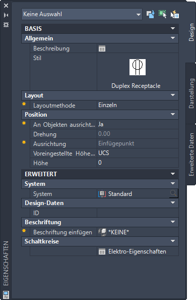

Angeben allgemeiner Eigenschaften
- Doppelklicken Sie bei Bedarf auf der Eigenschaftenpalette auf die Geräteanzeige, um das Dialogfeld für die Stilauswahl anzuzeigen.
- Klicken Sie auf
, geben Sie eine Gerätebeschreibung ein, und klicken Sie auf OK.
Angeben von Positionseigenschaften
- Wenn Sie für die Layoutmethode die Option Einzeln gewählt haben, erweitern Sie Position, und geben Sie bei An Objekten ausrichten an, wie die Geräte ausgerichtet werden sollen.

- Wählen Sie für die Ausrichtung den Punkt am Gerät, der als Einfügepunkt verwendet werden soll.
Sie können dabei entweder den Einfügepunkt des Ansichtsblocks, der das Gerät repräsentiert, oder einen von neun weiteren am Gerät verfügbaren Punkten wählen, z. B. Oben links oder Mitte Zentrum.
- Geben Sie eine Höhendifferenz an. Dazu haben Sie folgende Möglichkeiten:
- Wählen Sie unter Voreingestellte Höhendifferenz eine definierte Höhendifferenz.
- Geben Sie unter Höhe einen Höhenwert ein.
Da Geräten 2D-Ansichten, und vielen Geräten 3D-Ansichten zugewiesen sind, sollte der Einfügepunkt von Geräten als 0 definiert werden. Die Höheneigenschaft des Geräts (nicht der Einfügepunkt) sollte verwendet werden, um die 3D-Ansicht der korrekten Höhe zuzuweisen. Befolgen Sie folgende einfache Regeln:
- Der Z-Wert von Verbindern sollte immer als 0 definiert werden.
- Der Z-Wert des Einfügepunkts des Geräts beträgt 0.
- Um die Höhe des Geräts auf einen anderen Wert als 0 einzustellen, verwenden Sie die Eigenschaft Höhe des Geräts in der Eigenschaftenpalette. Diese Einstellung definiert den 3D-Versatz des Geräts gegenüber dem aktuellen BKS. Das Objekt wird bei Ansicht in einer 3D- oder isometrischen Ansicht auf der angegebenen Höhe angezeigt.

- Erweitern Sie die Einträge Erweitert und dann System, und wählen Sie unter System das System aus, zu dem das Gerät gehört.
Anmerkung: Das dem Gerät zugewiesene System bestimmt seine Anzeigeeigenschaften, und das einem Elektroanschluss eines Gerätes zugewiesene System bestimmt die Verbindungen, die zu diesem Verbinder hergestellt werden können. Weitere Informationen zu Verbindern finden Sie unter "Konfigurieren der elektrischen Verbindungsteile eines Geräts". Weitere Informationen zu Systemen finden Sie unter dem Thema "Konfigurieren von Elektrosystemdefinitionen" und unter "Arbeiten mit Systemen".
- Erweitern Sie den Eintrag Design-Daten, und geben Sie bei ID eine Geräte-ID ein.
Die ID ist eine optionale Zahl, die Sie zuweisen können.
- Erweitern Sie den Eintrag Beschriftung, und wählen Sie bei Beschriftung einfügen die Beschriftung, die beim Objekt verankert werden soll.

- Erweitern Sie den Eintrag Erweitert, erweitern Sie Schaltkreise, und klicken Sie auf
(Elektro-Eigenschaften).
