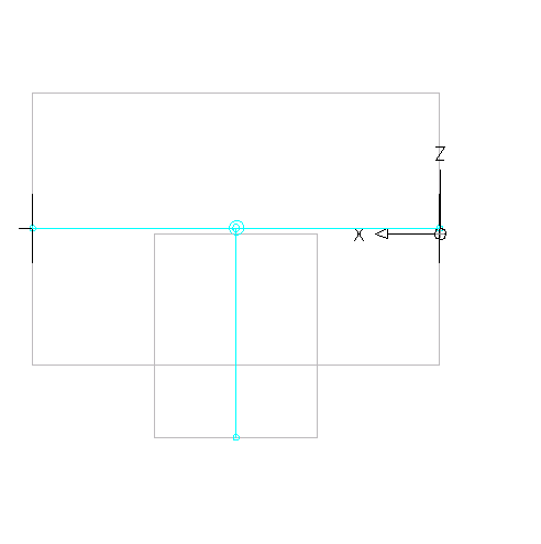

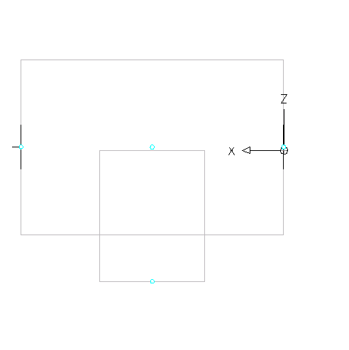

Sie werden aufgefordert, Anfang und Ende der Stutzlänge auszuwählen. Wiederholen Sie dies bei den drei Stutzlängen, die für das automatische Layout des T-Formstücks erforderlich sind.
Als Anfang der Stutzlänge 1 wählen Sie den Punkt in der Mitte der Hauptleitung. Als Ende der Stutzlänge 1 wählen Sie den Punkt am linken Ende der Hauptleitung.
Als Anfang der Stutzlänge 2 wählen Sie den Punkt in der Mitte der Hauptleitung. Als Ende der Stutzlänge 2 wählen Sie den Punkt am rechten Ende der Hauptleitung.
Als Anfang der Stutzlänge 3 wählen Sie den Punkt am oberen Ende des Abzweigs (die Mitte der Hauptleitung). Als Ende der Stutzlänge 3 wählen Sie den Punkt am Unterende des Abzweigs.
Zwischen den ausgewählten Punkten werden Stutzlängenlinien angezeigt.
