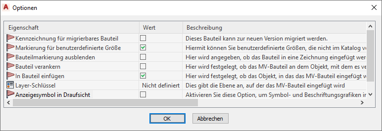

Dialogfeld Optionen eines parametrischen MV-Bauteils
Die folgende Tabelle beschreibt die Verhaltensweisen (Eigenschaften), die Sie im Dialogfeld festlegen können.
| Eigenschaft | Beschreibung |
| Markierung für benutzerdefinierte Größe | Ermöglicht Ihnen, benutzerdefinierte Größen des Bauteils zu erstellen, wenn eine benötigte Bauteilgröße im Katalog nicht vorhanden ist. Benutzerdefinierte Größen können beim automatischen Layout oder durch Aktivieren von Bauteilfilter/Werte im Dialogfeld Hinzufügen eingefügt werden. |
| Bauteilmarkierung ausblenden | Blendet das Bauteil in den Katalogen aus, aus denen Sie Bauteile auswählen, um sie Zeichnungen hinzuzufügen. Anmerkung: Standardmäßig ist diese Einstellung aktiviert. Das Ausblenden des Bauteils ist empfehlenswert, wenn Sie ein temporäres Bauteil erstellen oder ein Bauteil in mehreren Sitzungen erstellen. Wenn Sie jedoch ein Bauteil speichern, nachdem Sie es erfolgreich validiert haben, fordert Sie die Software auf, anzugeben, ob Sie es weiterhin ausblenden möchten.
| Ankerteil | Ist nur bei MV-Bauteilen verfügbar. Ermöglicht es, das MV-Bauteil an einem anderen Objekt zu verankern. |
| In Teil einfügen | Ist nur bei MV-Bauteilen verfügbar. Ermöglicht es, das MV-Bauteil in ein anderes Objekt einzufügen. |
| Layer-Schlüssel | Ist nur bei MV-Bauteilen verfügbar. Gibt den Layer an, dem das MV-Bauteil in Zeichnungen hinzugefügt wird. Wenn Sie ein Formstück einer Zeichnung hinzufügen, wird der Layer, dem das Formstück hinzugefügt wird, durch die Objekte festgelegt, mit denen es verbunden ist. |
| Anzeigesymbol in Draufsicht | Ist nur bei MV-Bauteilen verfügbar. Legt fest, ob das Schemasymbol des Teils statt einer vom Modell erzeugten Ansicht in der 1-Linien- und 2-Linien-Darstellung der Ansicht von oben (Draufsicht) angezeigt wird. |
| Markierung für automatisches Layout | Ist nur bei Formstücken verfügbar. Fügt dem Formstück Daten für automatisches Layout im Bauteil-Browser hinzu, wodurch Sie Stutzlängen und einen Platzierungspunkt angeben können. MV-Bauteilen fügt die Software automatisch Daten für automatisches Layout hinzu. |
