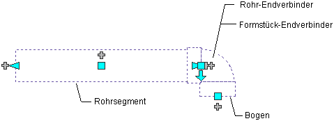

Mit Ausnahme von Kupplungen befinden sich die Rohrverbinder an den Enden der Rohrsegmente und Rohrformstücke. In der Zeichnung zeigt die Software ein Rohr, das mit einem Formstück am Ende des Formstücks verbunden ist. Bei einem realen Rohrsystem wird das Rohr jedoch in das Formstück eingesteckt.
Anzeigen des mit dem Formstückende verbundenen Rohrs
