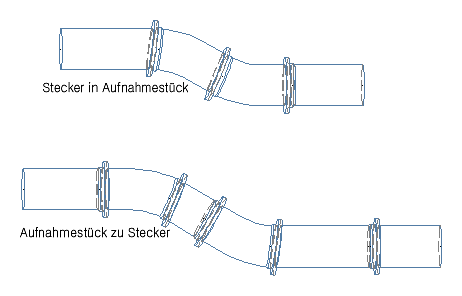

In den folgenden Beispielen werden Stecker/Aufnahmestück-Verbindungen beim Zeichnen von Rohren und Angeben der Verbindungsrichtung in der Draufsicht beschrieben.
Rohr mit mechanischer Verbindung und ohne Gefälle
Rohr mit mechanischer Verbindung und mit Gefälle
