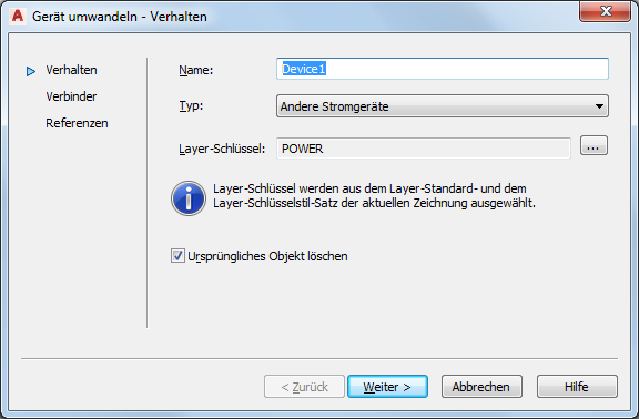

Sie können einen einzelnen AutoCAD®-Block, MV-Block oder ein MV-Bauteil in ein Gerät umwandeln. Da Geräte stilbasierte Objekte sind und alle stilbasierten Objekte durch Stile definiert sind, wird auch hier ein verknüpfter Gerätestil erstellt.
So wandeln Sie einen Block oder ein Bauteil in ein Gerät um
Sie können einen Block oder ein Bauteil in der aktuellen Zeichnung oder in einer der referenzierten Zeichnungen (XRefs) wählen.
Der Inhalt der Liste, aus der Sie den Layer-Schlüssel auswählen, wird vom Layer-Standard und dem Layer-Schlüsselstil der jeweiligen Zeichnung bestimmt.

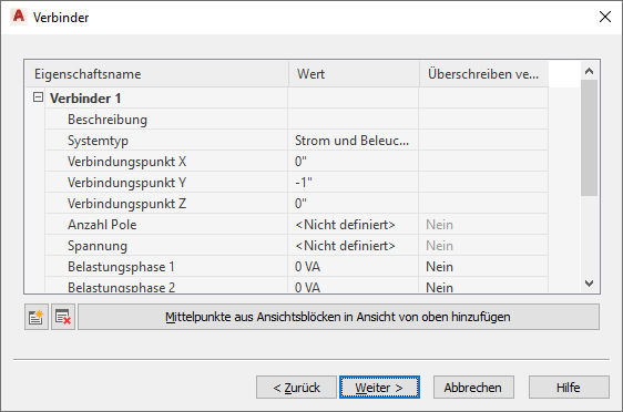

| Was möchten Sie tun… | Aktion… |
| Eingeben einer Verbinderbeschreibung | Geben Sie in der Spalte Wert den Beschreibungstext ein. Verwenden Sie einen prägnanten Satz oder Ausdruck zur Beschreibung des Verbinders, z. B. Normalnetz. |
| Angeben eines Schaltkreistyps für einen Verbinder | Wählen Sie unter Systemtyp einen Systemtyp. Anmerkung: Bei der Wahl von Strom und Beleuchtung können Sie zusätzliche Verbindereigenschaften wie Spannung und Ladung festlegen.
| Zentrieren des Verbinders auf dem Gerät | Wählen Sie Mittelpunkte aus Ansichtsblöcken in Ansicht von oben hinzufügen. |
| Angeben der X-, Y- und Z-Werte für den Verbinder | Geben Sie Werte für Verbindungspunkt X, Verbindungspunkt Y und Verbindungspunkt Z an. |
| Hinzufügen eines Verbinders | Klicken Sie auf |
| Entfernen eines Verbinders | Wählen Sie den Verbinder aus und klicken Sie auf |

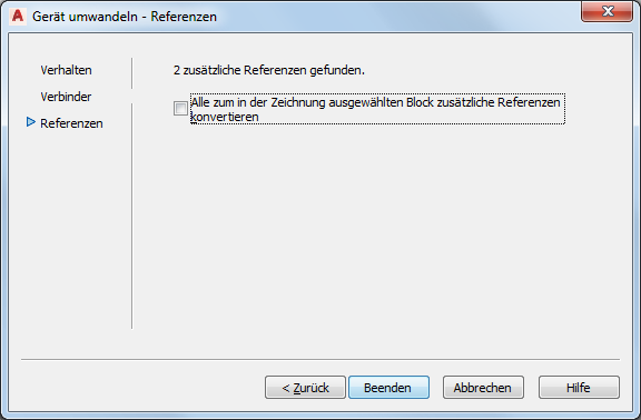

Die Software erstellt einen Gerätestil und ein neues Gerät, unabhängig davon ob Sie die von Ihnen angegebenen Einstellungen, den AutoCAD-Block oder den zuletzt dem MV-Block bzw. MV-Bauteil zugewiesenen Ansichtsblock verwenden. Allerdings müssen die zusätzlichen Einstellungen des Gerätestils eventuell konfiguriert werden. Wenn Sie beispielsweise eine andere Kabelbereinigungsmethode als die vorgegebene wählen oder Änderungen an den vorgegebenen Ansichtsdefinitionen durchführen möchten.
