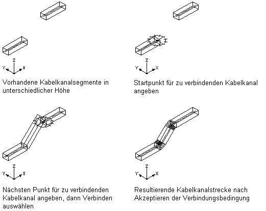

Verbinden von Kabeltrassensegmenten in unterschiedlicher Höhe
