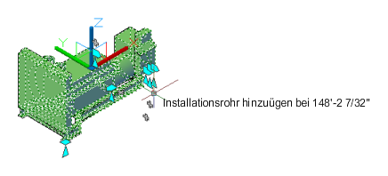

Sie können parallele Installationsrohrstrecken zeichnen, in denen beim Erstellen der Biegungen die Biegeradiuswerte automatisch berechnet werden. Verwenden Sie dieses Verfahren, um Trassenrouting für ein Installationsrohrsystem zu zeichnen.
Generator (MV-Bauteil)

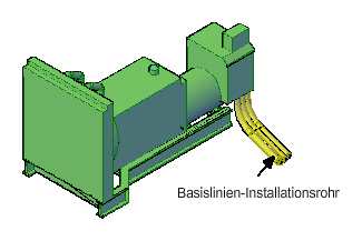

Beim Zeichnen paralleler Segmente wird jedes Segment anhand der Routing-Voreinstellungen und Eigenschaften erstellt, die für das Basislinien-Installationsrohrsegment angegeben sind. Ein konstanter Abstand zwischen den Segmenten wird nach Möglichkeit beibehalten.

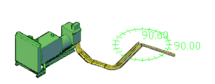

Zeichnen von Segmenten entlang der Strecke

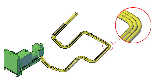

Standardmäßig (siehe folgende Abbildung) wird der entsprechende Radius für die Innen-, Mitten- und Außenradiuswerte in jeder Installationsrohrbiegung berechnet. Nach dem Layout der Installationsrohrstrecken können Sie jederzeit den Kurvenzugradius auf der Eigenschaftenpalette anpassen.
Abgeschlossene Strecke
Im Trassenrouting-Modus können Sie den parallelen Biegungstyp auf der Eigenschaftenpalette von Konzentrisch (Vorgabeeinstellung) in Fester Radius ändern. Bei festem Radius verwenden die Bogen in der Installationsrohrstrecke die vordefinierten Werte und werden nicht angepasst. Weitere Informationen finden Sie unter "Angeben paralleler Biegungen in der Installationsrohrstrecke".
