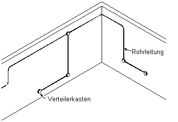

In der Software beschreibt der Begriff Strecke Kabeltrassen oder Installationsrohre, die Kabel schützen oder ummanteln und sie von einem Punkt wie einem Anschlusskasten oder einer Schalttafel zu einem anderen Punkt wie der Kreuzung mit einer anderen Strecke leiten. Ein Netzwerk ist eine Gruppe von miteinander verbundenen Kabeltrassen- oder Installationsrohrstrecken.
3D-Anzeige von Installationsrohren und Anschlusskästen

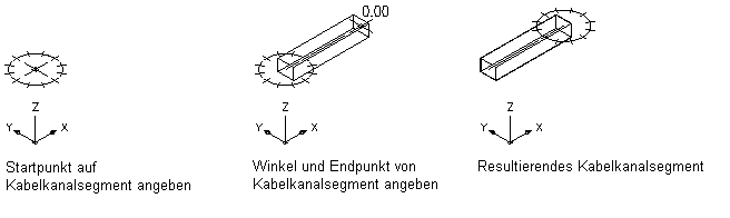

Eine Kabeltrassen- oder Installationsrohrstrecke besteht aus einzelnen gezeichneten Segmenten. Sie zeichnen ein Segment, indem Sie dessen Eigenschaften und anschließend in der Zeichnung die Punkte festlegen.
Zeichnen eines Kabeltrassensegments

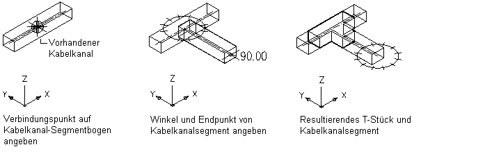

Wenn Sie die Kabeltrassen- oder Installationsrohrsegmente gezeichnet haben, können Sie sie verbinden, um ein komplettes Kabeltrassen- oder Installationsrohrnetz zu bilden. Die AutoCAD MEP 2026-Toolset-Fangpunkte können Ihnen beim Finden von gültigen Verbindungspunkten an Objekten in Ihrer Zeichnung helfen. Sie können eine Strecke am Ende eines Segments oder einer Strecke oder an jedem Punkt einer anderen Strecke beginnen. In diesem Fall wird ein geeignetes Formstück eingefügt, um die beiden Strecken zu verbinden und eine Verzweigungsleitung zu erstellen.
Zeichnen eines Abzweigs
