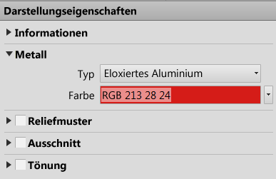

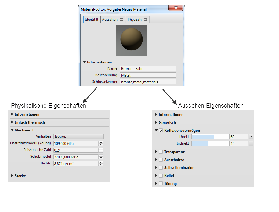

Die Abbildung stellt einige der physikalischen Eigenschaften und Darstellungseigenschaften für das Material Bronze, weiche Zinnbronze dar, wie im Material-Editor angezeigt. Die physikalischen Eigenschaften und die Darstellungseigenschaften werden in verschiedenen Medien des Materials gruppiert. Die Eigenschaftsmedien eines Materials können gesondert bearbeitet werden. Dem Material Bronze können Sie beispielsweise die Farbe Rot zuweisen. Dazu ersetzen Sie das Darstellungsmedium durch ein Medium mit anderen Darstellungseigenschaften, wie Aluminium, rot eloxiert.
Ebenso können Sie das physikalische Medium für das Material Bronze, weiche Zinnbronze, durch ein physikalisches Medium ersetzen, das ein anderes Metall (z. B. Aluminium oder Kupfer) darstellt. Die Abweichungen in Dichte und anderen Eigenschaften resultieren jedoch in einem Material mit völlig neuem Verhalten.

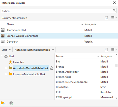

Im Material-Browser werden Materialien gesucht und verwaltet. Allgemeine Funktionen:

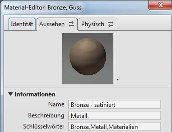

Im Material-Editor werden Materialien erstellt sowie die Medien und Eigenschaften des Materials überprüft und bearbeitet.

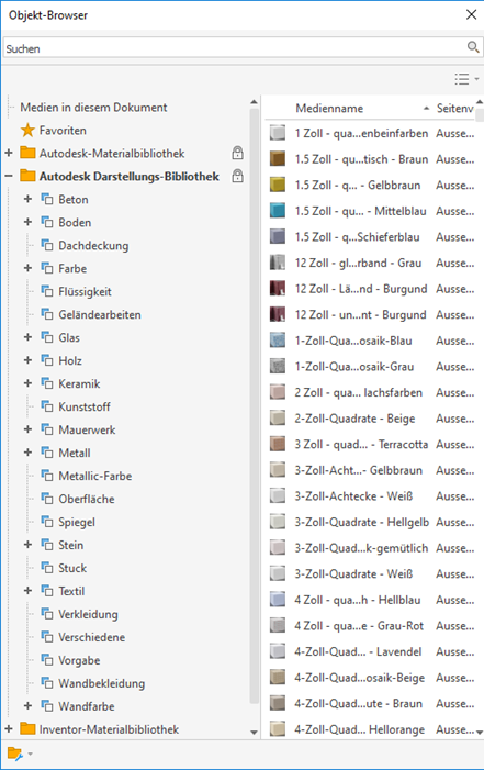

Zugriff auf den Objekt-Browser:
Im Objekt-Browser werden verfügbare Medien verwaltet und überprüft. Hier werden auch Medien gesucht, die einem Material hinzugefügt oder ein vorhandenes Medium eines Materials ersetzen sollen.
