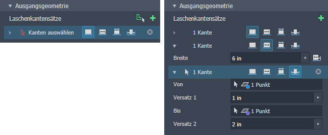

Eine Sammlung einer oder mehrerer Laschen, die ein Laschenelement bilden. Die ausgewählten Kanten müssen nicht angrenzend sein.
Kantensatz hinzufügen: Fügen Sie einen Kantensatz hinzu, um eine Lasche mit unterschiedlichen Optionen zu erstellen. Erweitern Sie einen Kantensatz, um auf die einzelnen Kanten im Satz und die zugehörigen Optionen zuzugreifen.
Kantenauswahl: Vorgabemäßig ist die Kantenauswahl aktiv, wenn der Befehl gestartet wird. Um eine Kantenauswahl zu löschen und die Auswahl zurückzusetzen, klicken Sie auf das X am rechten Ende der Zeile und wählen dann eine andere Kante aus. Mit der Auswahl werden Kanten zum aktuellen Satz hinzugefügt.
Kantenkontur: Klicken Sie auf eine Kante, um alle angrenzenden, geraden Kanten auszuwählen, die die Fläche bilden. Die Eigenschaften gelten für alle Kanten im Kantensatz.
KanteWendet Parameter auf die gesamte Länge der ausgewählten Kante an.
BreitenverlängerungWendet Parameter auf die ausgewählte Kante an, wobei die Laschenbreite gleichmäßig von der Kantenmitte aus verteilt wird.
Gibt die Laschenbreite an.
VersatzErmöglicht, dass eine Lasche entlang der ausgewählten Kante in einem bestimmten Abstand von einer ausgewählten lotrechten Fläche oder Ebene beginnt.
Richtung umkehren: Kehrt die Versatzrichtung um.
ZwischenDie Laschenbreite wird durch den Teil der ausgewählten Kante definiert, der zwischen den Von- und Bis-Eingaben liegt.
VersatzDie Laschenbreite wird durch Versätze von jedem Ende der Kante definiert.
