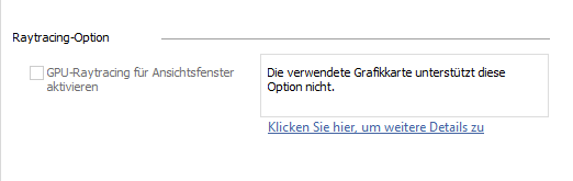

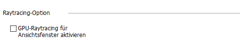

Es gibt zwei Modi, mit denen Sie Raytracing verwenden können: den CPU- und den GPU-Modus. Der CPU-Modus ist die Vorgabe, und eine Anwendungsoption bietet Zugriff auf den GPU-Modus. Die Software bestimmt, ob die Option verfügbar ist.
Der CPU-Modus verwendet die CPU für das Raytracing-Rendern. Dies ist die Standardeinstellung. Wenn keine kompatible GPU gefunden wurde, ist die Option zur Verwendung einer GPU deaktiviert, und eine entsprechende Meldung wird zusammen mit einem Link zu diesem Thema angezeigt.
Der GPU-Modus verwendet die GPU für das Raytracing-Rendern, sodass die CPU für andere Aufgaben verfügbar ist. Die Option wird aktiviert, wenn eine kompatible GPU verfügbar ist.
