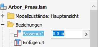

Werte im Browser bearbeiten aktiviert bzw. deaktiviert die Anzeige des Browser-Bearbeitungsfelds. Wenn diese Option aktiviert ist, wird das Browser-Bearbeitungsfeld (verwendet zum Ändern oder Messen der Abhängigkeitsgeometrie) neben dem Element angezeigt, das Sie bearbeiten möchten.

Beziehungen zeigen eine hierarchische Liste aller Verbindungen und Abhängigkeiten in der Baugruppe an. Sie können Abhängigkeitsgeometrie schnell ändern oder messen, indem Sie ein Element im Ordner Beziehungen auswählen. Die Browser-Menüoption Werte im Browser bearbeiten muss aktiviert sein.

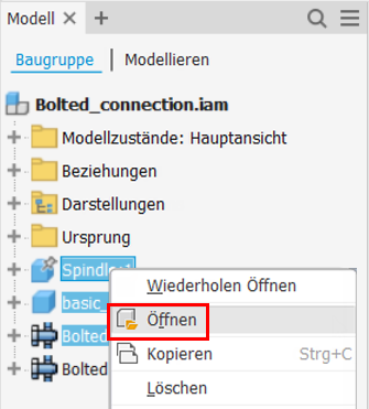

Das Kontextmenü (rechte Maustaste) enthält Befehle für Vorgänge für die ausgewählte Komponente, das Element oder die Beziehung im Browser. Abhängig von der Browser-Konfiguration und dem ausgewählten Objekt sind einige oder alle Optionen verfügbar.
Die Kontextmenü- und Anzeigeoptionen sind verfügbar, wenn Sie mit der rechten Maustaste auf ein Objekt im Grafikfenster oder im Browser klicken.
Wenn Sie den Befehl Komponenten kopieren in einer Bauteildatei mit Modellzuständen verwenden, wurde die Datei zuvor nicht auf dem Datenträger gespeichert, wenn Sie das Kontextmenü Öffnen verwenden. Sie werden in einem Dialogfeld aufgefordert, die Datei zu speichern, bevor Sie sie öffnen können.
Sie können mehrere Komponenten und Unterbaugruppen im Browser auswählen und den Auswahlsatz in separaten Sitzungen öffnen. Klicken Sie mit der rechten Maustaste auf den Auswahlsatz, und wählen Sie Öffnen aus.
