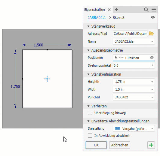

  1. Klicken Sie in der Multifunktionsleiste auf Registerkarte Blech Gruppe Ändern Stanzwerkzeug .
  2. Wenn keine Skizze mit nicht einbezogenen Mittelpunktmarkierungen für Stanzpositionen vorhanden ist, werden Sie in die Skizzierumgebung weitergeleitet, damit diese definiert werden können. Nachdem sie definiert wurden, wird die Eigenschaftengruppe Stanzwerkzeug angezeigt.
  3. In der Eigenschaftengruppe werden die Element- und Skizzennamen oben im Breadcrumb angezeigt. Klicken Sie auf den Namen des Elements, um es umzubenennen.
    Wenn Sie auf die Skizze klicken, werden Sie in die Skizzierumgebung weitergeleitet, in der sich die Skizze im Bearbeitungsmodus befindet. Klicken Sie im Breadcrumb auf den Skizzennamen, um ihn zu ändern. Klicken Sie auf den Elementnamen, um die Skizzierumgebung zu beenden und zum Platzieren des Stanz-iFeature zurückzukehren.
  4. Navigieren Navigieren Sie in der Gruppe Stanzwerkzeug unter Position in der Eigenschaftengruppe zu einem Ordner mit Stanzformen. Beim Erstellen eines Stanzelements können Sie manuell einen Pfad in das Feld eingeben oder einfügen. Um den vollständigen Pfad anzuzeigen, bewegen Sie den Cursor über das Feld.
    Anmerkung: Wenn Sie ein Stanzelement bearbeiten, kann das Feld Position nicht bearbeitet werden. Sie müssen die Schaltfläche Durchsuchen verwenden, um ein anderes Stanzwerkzeug auszuwählen.
  5. Für Name ist das Feld aktiv. Wenn Sie die installierten Stanzwerkzeuge verwenden, klicken Sie auf die Dropdown-Liste, um die Stanzformen anzuzeigen, und wählen eine aus. Die Stanzwerkzeugparameter werden in die Felder für die Größenparameter der Eigenschaftengruppe eingetragen. Auf dem Bauteil wird eine Vorschau des Stanzelements angezeigt.

  6. In der Gruppe Ausgangsgeometrie wird das Feld Positionen aktiviert, sobald eine Stanzwerkzeugform ausgewählt ist.
    • Bei Positionen wird die Vorschau der ausgewählten Stanzwerkzeugform auf allen nicht einbezogenen Mittelpunktmarkierungen angezeigt, wenn nur eine gültige Skizze vorhanden ist. Wenn mehrere gültige Skizzen vorhanden sind, wird die Vorschau der Stanzformen erst angezeigt, wenn Sie eine Mittelpunktmarkierung ausgewählt haben. Durch Auswahl einer Mittelpunktmarkierung wird die zugehörige Skizze ausgewählt.

  7. Unter Stanzkonfiguration unterscheiden sich die Felder, mit denen diese Gruppe ausgefüllt wird, basierend auf der Stanzform. Ändern Sie die Parameter je nach Bedarf. Parameter mit tabellarischen Werten werden in Dropdown-Menüs angezeigt. Nicht tabellarische Parameter werden hervorgehoben, wenn das Eingabefeld ausgewählt ist. Sie können diese mit jedem gewünschten Wert ändern. In diesen Feldern können auch Gleichungen angegeben werden.
    Wenn die Stanzung ein Element einer tabellengesteuerten Stanzung ist, werden die Parameter im Feld Stanz-ID in Dropdown-Listen angezeigt. Durch Auswahl eines anderen Parameters werden alle Parameter in der Liste mit den zugehörigen Parametern aktualisiert.

  13. Klicken Sie auf OK, um die Form in die Blechfläche zu stanzen.
