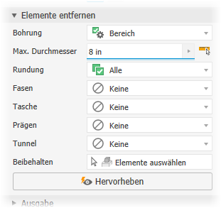

Eingeschlossene anzeigen, um die Komponenten anzuzeigen, die im vereinfachten Modell enthalten sind.Elemente entfernen: Bietet Optionen zum Auswählen von Elementen nach Typ oder Größe, die aus dem vereinfachten Bauteil ausgeschlossen oder in diesem beibehalten werden sollen. Die Liste der Elemente umfasst Bohrungen, Abrundungen, Fasen, Taschen (subtraktiv), Prägungen (additiv) und Tunnel (einzeln und mehrfach).
Geben Sie für die aufgelisteten Elementtypen an, welche und wie Sie diese entfernen möchten:
Keine (Vorgabe): Es werden keine Elemente dieses Typs entfernt.
Alle: Alle Elemente dieses Typs werden entfernt.
Bereich: Alle Elemente, die kleiner oder gleich dem angegebenen Parameter sind, werden entfernt. Geben Sie den Wert an, der die maximale Größe für das Entfernen definiert.
Beibehalten: Wählen Sie die Elemente aus, die Sie beibehalten möchten und die nicht entfernt werden sollen.
Hervorheben wendet eine Farbe auf die zu entfernenden Elemente an.

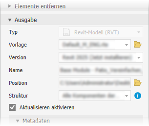

Ausgabe bietet Optionen zum Definieren des Ausgabetyps und der Struktur für die beabsichtigte Verwendung.
Typ: Zeigt an, ob der Ausgabetyp ein Revit-Modell (RVT) ist.
Vorlage: Legt die Revit-Vorlagendatei fest, die für die Ausgabe der neuen RVT-Datei verwendet werden soll. Navigieren Sie zur gewünschten Vorlage, und wählen Sie sie aus. Wenn keine Vorlage ausgewählt ist, wird die vorgegebene Systemvorlage verwendet.

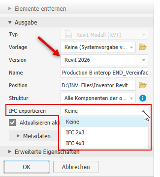

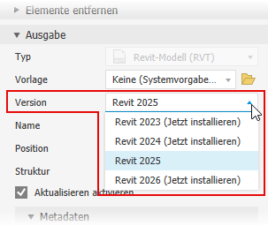

Version: Wählen Sie die Revit-Version (2023 und neuer) aus, in die die Ausgabe erfolgen soll.
Name: Verwenden Sie den vorgegebenen Dateinamen, oder geben Sie Ihren eigenen Namen an. Vorgabemäßig wird der Name der Baugruppe mit einem Suffix verwendet.
Speicherort: Legt den Speicherort der exportierten Datei fest.
Struktur
Alle in einem Element: Gibt ein Revit-Modell mit einem Element aus, das die vereinfachte Baugruppe darstellt. Die Auswahl Eigenschaften einschließen wird für diese Ausgabeoption nicht unterstützt.
Alle Komponenten der obersten Ebene: Gibt ein Revit-Modell mit mehreren Elementen aus, die die Komponenten der ersten Ebene des vereinfachten Modells darstellen.
Nur Bauteile: Gibt ein Revit-Modell mit mehreren Elementen aus, die die einzelnen Bauteile im vereinfachten Modell darstellen.
Aktualisieren aktivieren: Erstellt einen Browser-Knoten, mit dem Sie die Vereinfachung bearbeiten und die exportierte RVT-Datei aktualisieren können. Diese Option ist vorgabemäßig ausgewählt. Wenn diese Option deaktiviert ist, wird kein Browser-Knoten erstellt, und die Exportkriterien werden nicht beibehalten. Bei allen Aktualisierungen der exportierten Datei muss das Modell erneut exportiert werden.
IFC exportieren (verfügbar, wenn Version auf Revit 2026 festgelegt ist): Gibt die ausgewählte IFC-Versionsdatei mit der exportierten RVT-Datei aus. Die Dateien weisen denselben Namen, aber nicht denselben Dateityp auf. Die Vorgabeeinstellung lautet Keine.
Metadaten: Fasst die aktuellen Einstellungen für die Befehle Vorgabekategorie, Platzierung und Eigenschaften einschließen zusammen.
Erweiterte Eigenschaften bietet weitere Einstellungen, die bei der Verwaltung der Vereinfachungsausgabe hilfreich sein können.

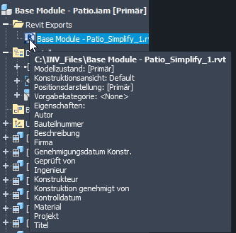

Klicken Sie auf OK, um das RVT-Modell anhand der angegebenen Kriterien zu erstellen. Im Modell-Browser in Inventor wird ein Ordner namens Revit-Exporte hinzugefügt. Der Ordner erhält einen Knoten, der mit der exportierten Datei verknüpft ist.
Aktualisieren ist eine On-Demand-Anforderung, die Sie manuell starten. Dadurch werden alle Änderungen an der Geometrie, den Eigenschaften oder der Platzierung an das RVT-Modell übertragen, und es erfolgt eine inkrementelle Änderung. Die Vorschau ist für Aktualisierungen nicht verfügbar, aber der Fortschritt des Prozesses wird angezeigt.
Klicken Sie im Modell-Browser im Ordner Revit-Exporte mit der rechten Maustaste auf einen Browser-Knoten, und wählen Sie Eigenschaften bearbeiten.
Alle benutzerdefinierten und Exemplareigenschaften werden erfasst und zusammen mit den zuvor exportierten Eigenschaften in die Gruppe Eigenschaften einschließen eingefügt.
Wählen Sie weitere Eigenschaften aus, die Sie in die exportierte Datei aufnehmen möchten.
Klicken Sie auf Aktualisieren.
Sie können die exportierten Eigenschaften anzeigen, indem Sie den Cursor über den Browser-Knoten der exportierten Datei bewegen.
