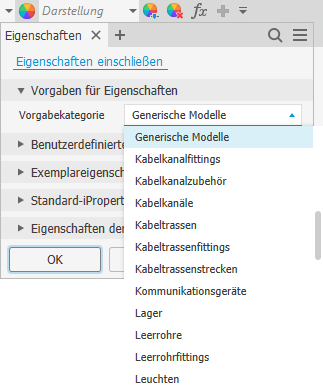

  1. Klicken Sie in der BIM-Inhaltsumgebung in der Gruppe RVT auf Eigenschaften einschließen. Eigenschaften aller Komponenten werden in der Eigenschaftengruppe angezeigt.
Anmerkung: Die Auswahl Eigenschaften einschließen wird für die strukturelle Ausgabeoption Alle in einem Element nicht unterstützt.
  1. Geben Sie optional eine Vorgabekategorie (Revit) an, die für alle Komponenten verwendet werden soll, deren Revit-Kategorie-iProperty auf festgelegt ist.
    Vorgabekategorie
  2. Aktivieren Sie in allen Eigenschaftengruppen das Kontrollkästchen für jede Eigenschaft, die in den Export aufgenommen werden soll.
    Tipp: Verwenden Sie das Werkzeug Suchen Suchen der Eigenschaftengruppe, um die gewünschten Eigenschaften schnell zu finden.
    Eigenschaften auswählen
    Anmerkung: Eigenschaften, die in einer früheren Version der exportierten Datei enthalten sind, können später während eines Bearbeitungsvorgangs nicht ausgeschlossen werden.
  3. Klicken Sie auf OK.
