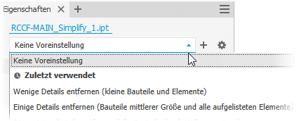

  2. Wählen Sie optional eine integrierte Voreinstellung für die Verwendung aus. Es stehen vier integrierte Voreinstellungen zur Verfügung, und Sie können eigene erstellen. Voreinstellungen weisen den Feldern weitere Werte in der Gruppe Eigenschaften zu. Sie können jeden Wert überschreiben.
    • Wenige Details entfernen (kleine Bauteile und Elemente): Die Einstellungen sind so konzipiert, dass kleine Bauteile und Elemente entfernt werden, was zu einem sehr detaillierten Modell führt.
    • Einige Details entfernen (Bauteile mittlerer Größe und alle aufgelisteten Elemente): Die Einstellungen sind so konzipiert, dass eine geringe Menge an Details entfernt wird.
    • Die meisten Details entfernen (alle Bauteile durch Hüllen ersetzen): Die Einstellungen sind so konzipiert, dass die meisten Details entfernt werden, was zu sehr einfachen Formen führt.
    • Keine Vereinfachung: Die vereinfachte Version entspricht originalgetreu dem Baugruppenmodell. Alle Details werden im Modell angezeigt.
      Tipp: Wählen Sie eine Voreinstellung, die dem gewünschten Detaillierungsgrad am ehesten entspricht, und verwenden Sie dann Eingeschlossene anzeigen und Ausgeschlossene anzeigen, um die übrigen Bauteile schnell auszuwählen und so den Vorgang zu beschleunigen.

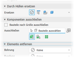

  5. Komponenten ausschließen: Bietet Optionen zum Auswählen von Komponenten, die in das vereinfachte Bauteil eingeschlossen oder aus dem vereinfachten Bauteil ausgeschlossen werden sollen. Wählen Sie einzelne Komponenten oder alle Exemplare einer Komponente aus.
    • Bauteile nach Auswahl ausschließen (Vorgabe). Die Option Bauteile nach Größe ausschließen wird deaktiviert, und die Auswahl zum Ausschließen ist aktiv.

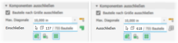

    • Bauteile nach Größe ausschließen
      1. Wählen Sie die Option Bauteile nach Größe ausschließen aus.
      2. Geben Sie den maximalen diagonalen Wert für einen virtuellen Rahmen an. Bauteile oder Komponenten, die in den virtuellen Rahmen passen, werden ausgeschlossen. Verwenden Sie eine der folgenden Methoden, um die Größe anzugeben:
        • Geben Sie den Wert in das Bearbeitungsfeld Max. Diagonale ein.
        • Klicken Sie auf den Pfeil am Ende des Wertefelds, um einen kürzlich verwendeten Wert auszuwählen.
        • Klicken Sie auf die Schaltfläche zum Messen des diagonalen virtuellen Rahmens , und wählen Sie dann ein Bauteil bzw. eine Komponente aus, um den diagonalen Wert anzugeben.

  6. Elemente entfernen bietet Optionen zum Auswählen von Elementen nach Typ und Größe, die in das vereinfachte Bauteil eingeschlossen oder aus dem vereinfachten Bauteil ausgeschlossen werden sollen. Die Liste der Elemente umfasst Bohrungen, Abrundungen, Fasen, Taschen (subtraktiv), Prägungen (additiv) und Tunnel (einzeln und mehrfach). Interne Hohlräume werden automatisch entfernt.
    • Tasche erkennt subtraktive Elemente wie Extrusionen, Rotationen, Sweepings usw.
    • Prägen erkennt additive oder positive Vorsprünge verschiedener Elementtypen.

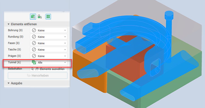

    • Tunnel erkennt einen Satz von Flächen innerhalb des Modells, die einen offenen Bereich definieren und einen oder mehrere Eingänge von den Außenflächen zum Bereich aufweisen.
      Geben Sie für die aufgelisteten Elementtypen an, welche und wie Sie diese entfernen möchten:
    • Keine (Vorgabe): Es werden keine Elemente dieses Typs entfernt.
    • Alle: Alle Elemente dieses Typs werden entfernt.
    • Bereich: Alle Elemente, die kleiner oder gleich dem angegebenen Parameter sind, werden entfernt. Geben Sie den Wert an, der die maximale Größe für das Entfernen definiert.
    • Beibehalten: Wählen Sie die Elemente aus, die Sie beibehalten möchten und die nicht entfernt werden sollen.

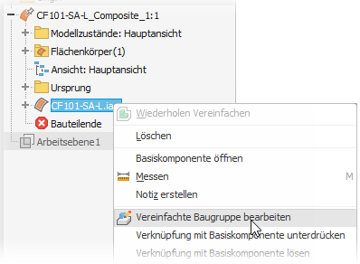

So bearbeiten Sie ein vereinfachtes Ersatzobjekt
Ersatzobjekte sind Modellzustände, die auf einem vereinfachten Modell basieren. Sie werden der Baugruppe hinzugefügt und im Ordner Ersatzobjekte der Modellzustände gespeichert. So bearbeiten Sie das vereinfachte Ersatzobjekt

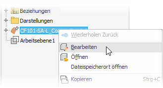

  1. Erweitern Sie im Browser den Ordner Modellzustände Ersatzobjekte.
  2. Klicken Sie mit der rechten Maustaste auf das Ersatzobjekt, das Sie bearbeiten möchten, und wählen Sie anschließend Aktivieren. Das Modell wird aktualisiert und zeigt das Ersatzobjekt an.
  3. Klicken Sie im Browser mit der rechten Maustaste auf das Ersatzobjekt-Modell und anschließend auf Bearbeiten.
  4. Klicken Sie mit der rechten Maustaste in den Browser, und wählen Sie Vereinfachte Baugruppe bearbeiten aus.

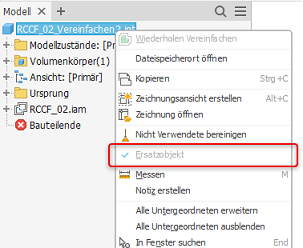

Einfaches Identifizieren von Ersatzobjekten oder vereinfachten Baugruppen
Wenn ein Bauteil oder eine Baugruppe als Ersatzkomponente erstellt wird, zeigt das Kontextmenü für diese Komponente den schreibgeschützten Status Ersatzobjekt an. Wenn das Ersatzobjekt aktiviert ist, ist das Bauteil oder die Baugruppe ein Ersatzmodell. Daher haben alle Bauteildateien den Status Ersatzobjekt. Er wird NUR aktiviert, wenn die Komponente als Ersatzkomponente erstellt wurde.
