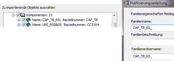

Anmerkung: Wenn eines oder mehrere der folgenden Zeichen in einer Komponente im ursprünglichen IDF-Datensatz vorkommen, ersetzen Sie das fehlerhafte Zeichen im Feld für den Familiennamen durch "" (Unterstrich), wenn Sie die Komponente in der IDF-Inhaltscenter-Bibliothek publizieren. Wenn Sie das ungültige Zeichen im Feld für den Familiennamen durch "" ersetzen, wird die IDF-Komponente beim Öffnen des IDF-Datensatzes mit diesem Komponentennamen wiederverwendet.

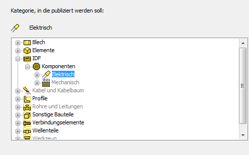

  7. Im nächsten Dialogfeld der Publizierungsanleitung wird die Kategorie angezeigt, in der das Bauteil erstellt wird.
    Wenn Sie eine andere Kategorie auswählen, werden Sie gewarnt, dass das Bauteil in diesem Fall die Erstellungsinformationen verliert.

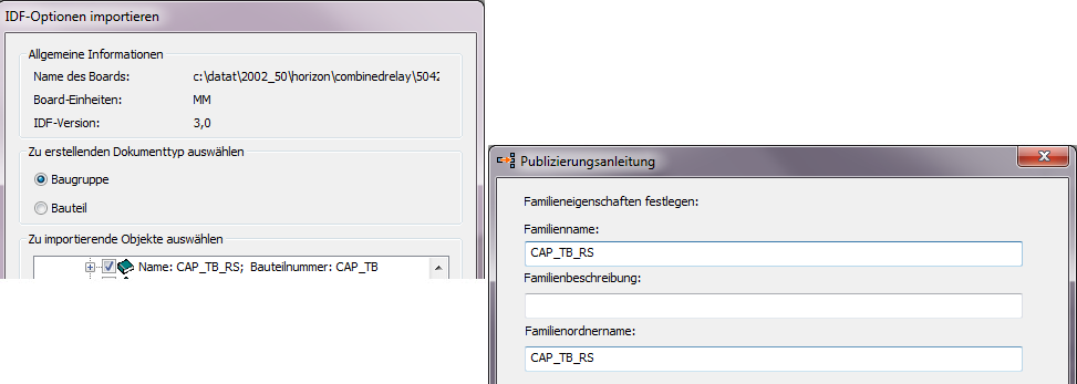

    Wichtig: Im Dialogfeld Publizierungsanleitung müssen Sie die Bauteilnummer der Schlüsselspalte hinzufügen, um das Inhaltscenter der Komponente beim Importieren oder Öffnen einer IDF-Datei erfolgreich zu öffnen. Inventor verwendet den Familiennamen und die Bauteilnummer, um die entsprechende IDF-Komponente für die Platzierung in der Inhaltscenter-Bibliothek zu finden.
  10. (Erforderlich) In der Publizierungsanleitung unter Familieneigenschaften festlegen: Bearbeiten Sie den Familiennamen, sodass nur der Komponentenname im Feld Familienname angezeigt wird. Beispiel:
