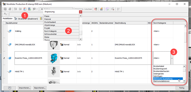

Revit-Kategorie kann überall dort verwendet werden, wo Sie iProperties verwenden, z. B. in einer Skizze, in 3D-Anmerkungen oder in der Zeichenumgebung. Da sie mit Bauteilen oder Baugruppen verwendet werden können, können sie sowohl für RVT- als auch für RFA-Exporte genutzt werden.
Sie können beispielsweise eine Spalte Revit-Kategorie im Stücklisten-Editor hinzufügen, um das Zuweisen von Kategorien im Editor zu ermöglichen. Weisen Sie dieselbe Kategorie einer oder mehreren ausgewählten Komponenten zu, oder weisen Sie einer Komponente eine Kategorie zu, und kopieren Sie sie anschließend, und fügen Sie sie in andere Komponenten ein.
Der Befehl Eigenschaften einschließen ermöglicht die Zuweisung einer vorgegebenen Revit-Kategorie, wenn Modelle für den Export im RVT-Format vorbereitet werden. Bei Verwendung dieser Option übernimmt jede exportierte Komponente, der als Revit-Kategorie-iProperty zugewiesen ist, die ausgewählte Vorgabekategorie. Weitere Informationen hierzu finden Sie unter So schließen Sie Eigenschaften in Revit-Exporte ein.
