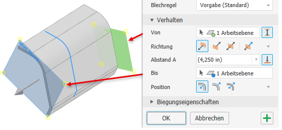

  5. Geben Sie in der Gruppe Verhalten nach Bedarf die folgenden Parameter an:

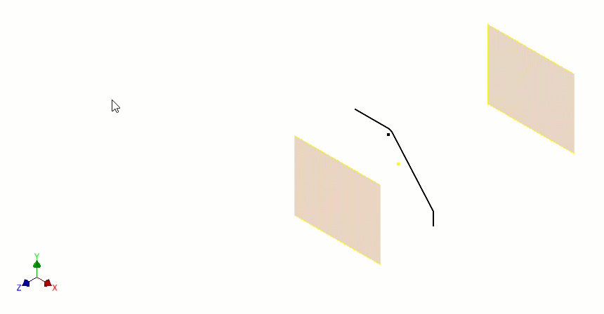

    • Von. Verwendet vorgabemäßig die Profilskizzierebene.
    • Zwischen. Geben Sie verschiedene Von- und Bis-Abschlüsse an. Gültige Eingaben sind Fläche, Punkt oder Arbeitselement.
      Anmerkung: Wenn Sie Zwischen verwenden, sind Richtung und Abstand Referenzwerte, die durch die Von- und Bis-Auswahl definiert werden.
    • Richtung. Geben Sie die Laschenrichtung an, und wählen Sie eine der folgenden Optionen aus:
      • Vorgaberichtung Vorgabe
      • Umgekehrte Richtung Umgekehrt
      • Symmetrisch Symmetrisch
      • Asymmetrisch Asymmetrisch
    • Abstand A. Geben Sie die Länge der Konturlasche an.
    • Abstand B. Wird angezeigt, wenn ein zweiter Abstandswert erforderlich ist. Geben Sie den Abstand an.
    • Bis Fläche Bis. Wählen Sie ein Arbeitselement oder eine planare Fläche als Laschenabschluss. Abstand ist ein Referenzwert, wenn Bis verwendet wird.
    • Position. Geben Sie die Seite des Profils an, auf der die Lasche erstellt wird.
      • Vorgabe Vorgabe verwendet das Profil als Innenkante.
      • Umgekehrt Umgekehrt verwendet das Profil als Außenkante.
      • Symmetrisch Symmetrisch gibt einen Versatz mit gleichem Abstand vom Profil an.
