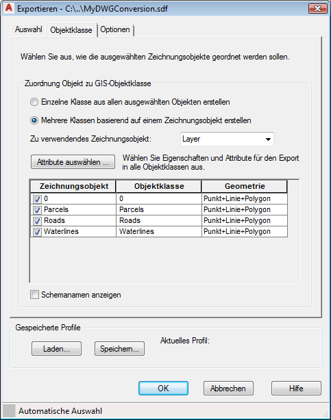

  1. Klicken Sie im Dialogfeld Exportieren auf der Registerkarte Objektklasse auf Mehrere Klassen basierend auf einem Zeichnungsobjekt erstellen.
  2. Wählen Sie für Zu verwendendes Zeichnungsobjekt den Eintrag Layer.
    Die Tabelle im Dialogfeld wird aktualisiert, sodass die Namen der zu verwendenden Layer und Objektklassen angezeigt werden.
  3. Deaktivieren Sie das Kontrollkästchen für den Layer 0.

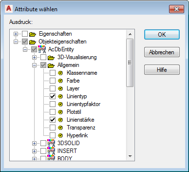

  4. Klicken Sie auf Attribute auswählen.
    Die Attribute, die Sie hier angeben, werden jeder Objektklasse in der SDF-Datei zugewiesen. Wählen Sie daher nur Attribute, die für alle Objektklassen geeignet sind. Sie können allgemeine Eigenschaften wählen, z. B. Linienstärke; Sie sollten jedoch keine Objektdateneigenschaften auswählen, die nur für eine bestimmte Objektklasse gültig sind.
  5. Erweitern Sie im Dialogfeld Attribute auswählen die Einträge Objekteigenschaften, AcDbEntity und Allgemein.
  6. Aktivieren Sie die Kontrollkästchen für Linienstärke und Linientyp, und klicken Sie auf OK.
    Erweitern Sie die übergeordneten Elemente, um einen untergeordneten Satz von Eigenschaften auszuwählen.
  7. Klicken Sie im Dialogfeld Exportieren im Rasterbereich auf die Zelle Objektklasse für den ersten Layer, Parzellen.
    Rechts neben der Rasterzelle wird eine Schaltfläche angezeigt.
  8. Klicken Sie für die Zelle der Objektklasse Parcels auf .
  9. Klicken Sie im Dialogfeld Zuordnung der Objektklasseneigenschaft - Parcels auf Attribute auswählen.
  10. Erweitern Sie das Element Objektdaten, und wählen Sie Parcels.
    Die resultierende Objektklasse Parcels enthält die Objektdatenfelder für den Layer Parcels, jedoch keine Felder für andere Layer.
  11. Klicken Sie zweimal auf OK, um zur Registerkarte Objektklasse zurückzukehren.
  12. Klicken Sie in die Zelle Geometrie für Parcels, und ändern Sie den Eintrag in Polygon.
  13. Wiederholen Sie die Schritte 6 bis 11 für die beiden anderen Objektklasse, und verwenden Sie dabei die folgende Tabelle als Richtlinie.
    Zeichnungseigenschaft Objektklasse Geometrie
    Roads Roads Linie
    Waterlines Waterlines Linie
  14. Lassen Sie das Dialogfeld Exportieren für die nächste Übung geöffnet.
