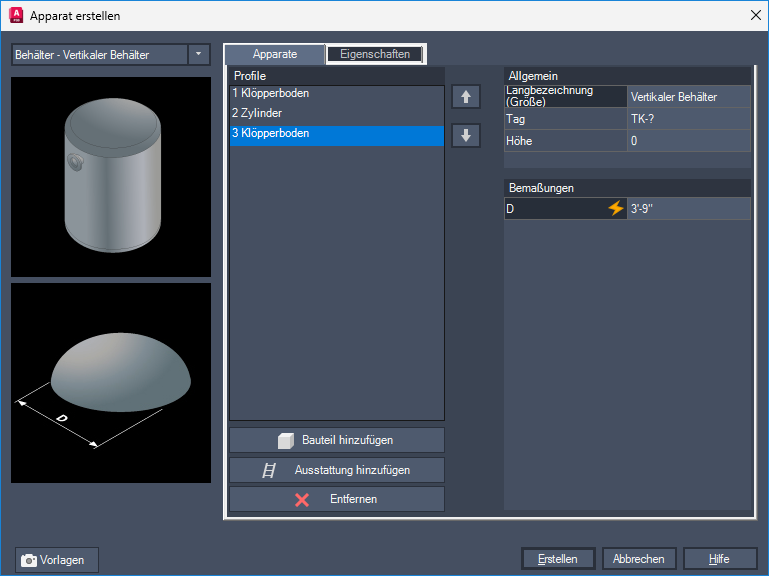

  1. Klicken Sie in der Multifunktionsleiste auf die Registerkarte Start Gruppe Apparate Erstellen.
  2. Klicken Sie in der Dropdown-Liste Erstellen von Apparaten auf eine Apparateklasse (z. B. Behälter). Klicken Sie im Flyout-Menü auf Neu <Apparatetyp> (z. B. Neuer vertikaler Behälter).
    Anmerkung: Bei den meisten Apparatetypen können Sie einen Apparat erstellen, der auf einer vertikalen oder horizontalen Achse aufgebaut wird.
  3. Klicken Sie auf Hinzufügen, um verfügbare Formen für diesen Apparatetyp hinzuzufügen. Ändern Sie mit den Aufwärts- und Abwärtspfeilen die Position der Formen.
  4. Führen Sie unter Allgemein die folgenden Schritte durch:
    • (Optional) Klicken Sie in das Feld Tag, um dem Apparat ein Tag zuzuweisen. Geben Sie im Dialogfeld Tag zuweisen in das Feld Typ einen Typ ein (z. B. B für Behälter). Geben Sie in das Feld Nummer eine eindeutige numerische Kennung ein. Klicken Sie auf Zuweisen.
    • Um diesem Apparat eine Beschreibung zuzuweisen, geben Sie in das Feld Langbezeichnung eine Beschreibung ein (z. B. Behälter - Angepasst).
    • Um eine Höhe zuzuweisen (den vertikalen Abstand vom Einfügepunkt bis zur Unterseite der ersten Form), geben Sie einen Wert in das Feld Höhe ein.

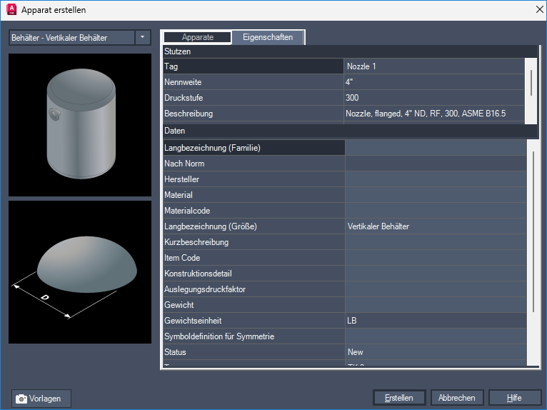

  5. Klicken Sie unter Formen auf eine Form. Geben Sie unter Abmessungen die Werte für die Abmessungen ein. Wiederholen Sie diesen Schritt für jede Formabmessung, die Sie ändern wollen.
    Anmerkung: Wenn Sie auf eine Form klicken, um deren Abmessung zu ändern, werden die Form und ihre Abmessungswerte im Vorschaubild angezeigt.
  6. Auf der Registerkarte Eigenschaften können Sie relevante Daten für Elemente hinzufügen (z. B. Hersteller, Material, Größe usw.).
