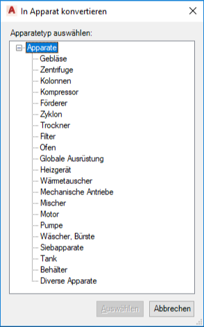

  5. Wählen Sie im Zeichenbereich die Objekte aus, die konvertiert werden sollen.
  6. Wenn Sie die Auswahl der zu konvertierenden Objekte abgeschlossen haben, drücken Sie die EINGABETASTE.
  7. Klicken Sie im Dialogfeld In Apparat konvertieren auf die Apparateklasse, die Sie dem Objekt zuweisen möchten (z. B. Kompressor), damit das konvertierte Objekt im Datenmanager, in der Eigenschaftenpalette und in den Berichten identifiziert wird. Klicken Sie auf Auswählen.

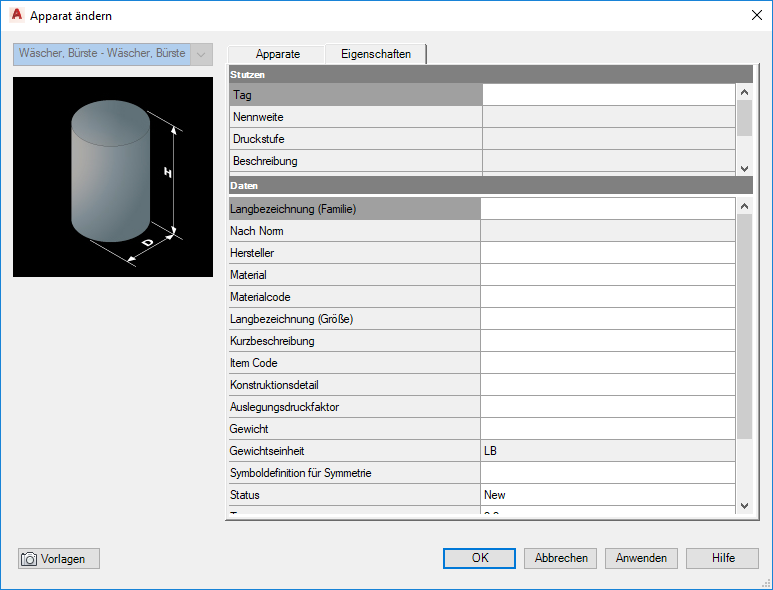

  8. Klicken Sie auf die Stelle im Zeichenbereich, an der das Element platziert werden soll. Dadurch wird der Einfügebasispunkt festgelegt.
  9. Gehen Sie im Dialogfeld Apparat ändern auf der Registerkarte Apparate wie folgt vor:
    • Um eine Beschreibung für den Apparat zu erstellen, geben Sie in das Feld Langbezeichnung eine Beschreibung ein.
    • Klicken Sie in das Feld Tag, um dem Apparat ein Tag zuzuweisen. Geben Sie im Dialogfeld Tag zuweisen in das Feld Typ einen Typ ein. Geben Sie in das Feld Ausdruck eine eindeutige numerische Kennung ein. Klicken Sie auf Zuweisen.
  10. Fügen Sie im Dialogfeld Apparat ändern auf der Registerkarte Eigenschaften die relevanten Daten für die Elemente (z. B. Hersteller, Material, Größe usw.) hinzu.
  11. (Optional) Um diesen Apparat und seine Daten als Vorlage für andere Apparate zu verwenden, führen Sie folgende Schritte durch:
    • Klicken Sie auf Vorlagen.
    • Klicken Sie in der Dropdown-Liste auf Aktuelle Einstellungen als Vorlage speichern.
    • Navigieren Sie im Dialogfeld Vorlage speichern in zum Speicherort, an dem Sie diese Vorlage speichern wollen. Geben Sie im Feld Name einen Namen für die Vorlage an. Klicken Sie auf Speichern.
    Anmerkung: Die Dateierweiterung für eine Apparatevorlage ist .peqs.
  12. Klicken Sie im Dialogfeld Apparat ändern auf OK.
