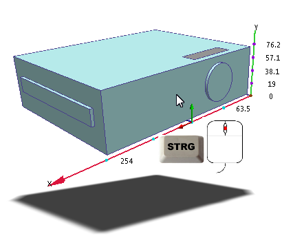

1. Blenden Sie die Luft aus, indem Sie bei gedrückter STRG-Taste mit der mittleren Maustaste darauf klicken:

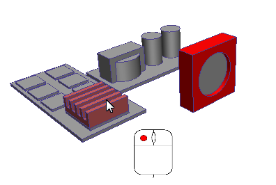

2. Wählen Sie den Kühlkörper aus, indem Sie mit der linken Maustaste darauf klicken.

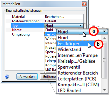

3. Klicken Sie auf Bearbeiten in der kontextabhängigen Gruppe Materialien:
4. Wählen Sie im Material-Schnellbearbeitungs-Dialogfeld den Materialtyp:
5. Wählen Sie aus dem Menü Name die Option Aluminium aus.
6. Klicken Sie auf Anwenden.

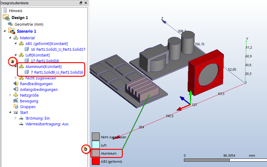

Überprüfen der Einstellungen
7. In der Designstudienleiste können Sie anhand der Teilfarbe überprüfen, ob das Material Aluminium korrekt zugewiesen wurde:
