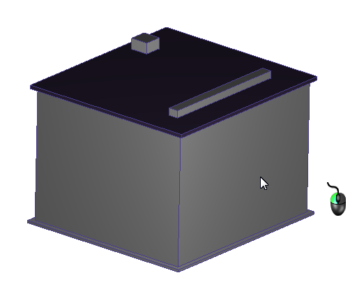

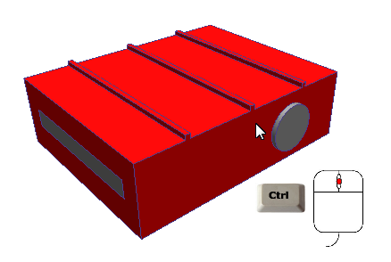

1. Blenden Sie das Gehäuse aus, indem Sie die bei gedrückter STRG-Taste mit der mittleren Maustaste darauf klicken:
2. Wählen Sie das Strömungsvolumen aus, indem Sie mit der linken Maustaste darauf klicken:

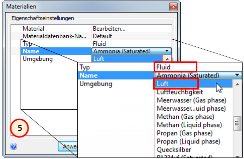

3. Klicken Sie auf Bearbeiten in der kontextabhängigen Gruppe Materialien:
4. Stellen Sie sicher, dass im Schnellbearbeitungs-Dialogfeld der Typ auf Fluid gesetzt und als Name Luft angegeben ist.
5. Klicken Sie auf Anwenden.

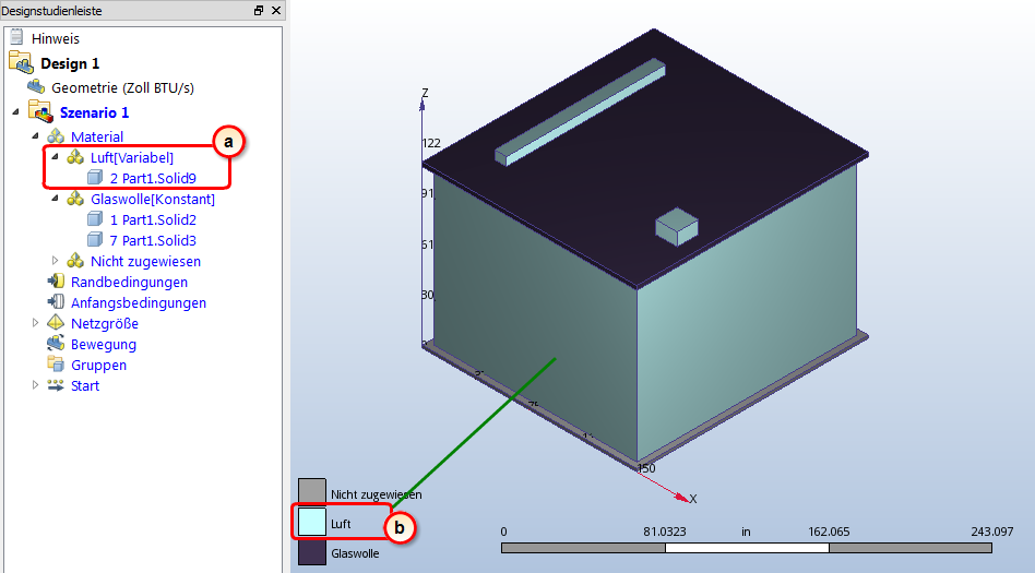

6. In der Designstudienleiste können Sie anhand der Teilfarbe überprüfen, ob das Material Luft korrekt zugewiesen wurde:
