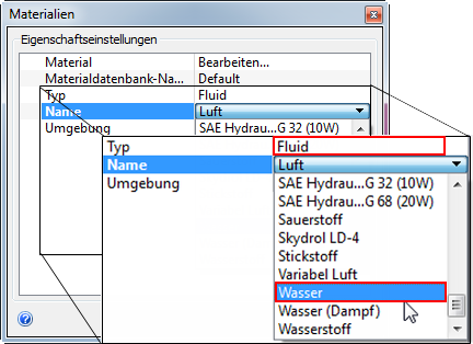

  3. Klicken Sie auf Bearbeiten in der kontextabhängigen Gruppe Materialien:
    Material bearbeiten
  4. Stellen Sie sicher, dass im Schnellbearbeitungs-Dialogfeld der Typ auf Fluid gesetzt und als Name Wasser angegeben ist.
    Name Wasser
  5. Klicken Sie auf Anwenden.

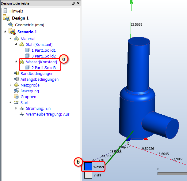

Überprüfen der Einstellungen
In der Designstudienleiste können Sie anhand der Teilfarbe überprüfen, ob das Material Wasser korrekt zugewiesen wurde:
  1. Überprüfen Sie in der Designstudienleiste, ob die Materialzuweisung für Wasser korrekt ist.
  2. Das Strömungsteil muss mit der Farbe für Wasser in der Legende übereinstimmen.
    Wasser überprüfen
