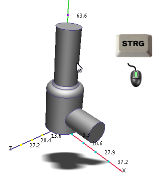

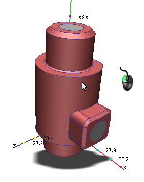

  1. Wählen Sie den Ventilkörper aus, indem Sie mit der linken Maustaste darauf klicken:
    Ventilkörper
  2. Blenden Sie den Ventilkörper und den Volumenstrom aus, indem Sie bei gedrückter STRG-Taste mit der mittleren Maustaste auf beide klicken:
    Körper ausblenden

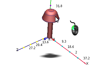

  3. Wählen Sie den Teller aus, indem Sie mit der linken Maustaste darauf klicken:
    Teller auswählen

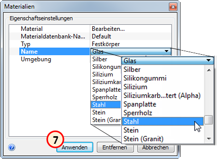

  4. Klicken Sie auf Bearbeiten in der kontextabhängigen Gruppe Materialien:
    Material bearbeiten
  5. Wählen Sie im Material-Schnellbearbeitungs-Dialogfeld den Materialtyp:
    1. Klicken Sie in der Zeile Typ in die rechte Spalte.
    2. Wählen Sie Festkörper.
      Festkörper auswählen
  6. Wählen Sie aus dem Menü Name die Option Stahl aus.
    Stahl auswählen
  7. Klicken Sie auf Anwenden.

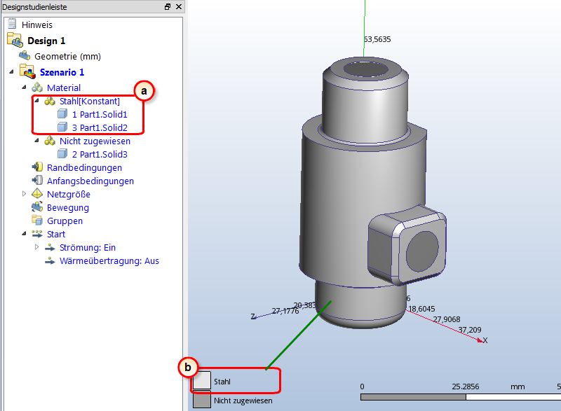

Überprüfen der Einstellungen
In der Designstudienleiste können Sie anhand der Teilfarbe überprüfen, ob das Material Stahl korrekt zugewiesen wurde:
  1. Überprüfen Sie in der Designstudienleiste, ob die Materialzuweisung für die beiden Stahl-Teile korrekt ist.
  2. Die Ventilkörper- und Tellerteile sollten der Farbe für Stahl in der Legende entsprechen.
    Material überprüfen
