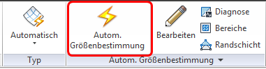

1. Wechseln Sie zur Task Vernetzung, indem Sie auf der Registerkarte Konfiguration auf Netzgrößenbestimmung klicken:
2. Klicken Sie auf Autom. Größenbestimmung in der kontextabhängigen Gruppe Autom. Größenbestimmung:

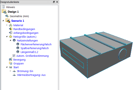

Überprüfen der Einstellungen

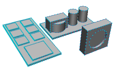

Entlang der Kanten des Modells müssen blaue Punkte angezeigt werden. Diese Punkte dienen als einfache Vorschau der Netzverteilung.
