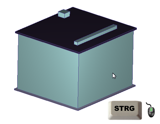

1. Blenden Sie die Luft aus, indem Sie bei gedrückter STRG-Taste mit der mittleren Maustaste darauf klicken:

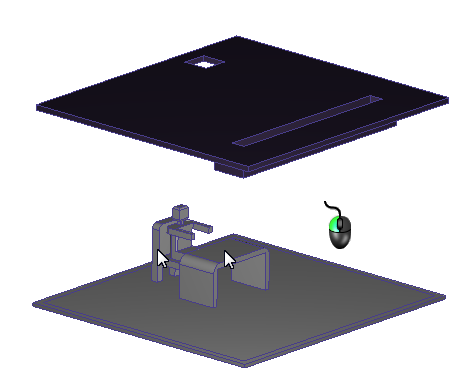

2. Wählen Sie den Schreibtisch und den Stuhl aus, indem Sie mit der linken Maustaste darauf klicken:

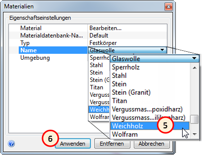

3. Klicken Sie auf Bearbeiten in der kontextabhängigen Gruppe Materialien:
4. Wählen Sie im Material-Schnellbearbeitungs-Dialogfeld den Materialtyp:
a. Klicken Sie in der Zeile Typ in die rechte Spalte.
b. Wählen Sie Festkörper.
5. Wählen Sie aus dem Menü Name die Option Weichholz.
6. Klicken Sie auf Anwenden.

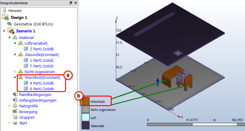

Überprüfen der Einstellungen
7. In der Designstudienleiste können Sie anhand der Teilfarbe überprüfen, ob das Material Holz korrekt zugewiesen wurde:
a. Überprüfen Sie in der Designstudienleiste, ob die Materialzuweisung für die Weichholz-Teile korrekt ist.
b. Das Schreibtischteil und das Stuhlteil müssen dieselbe Farbe wie das Weichholz in der Legende haben.
