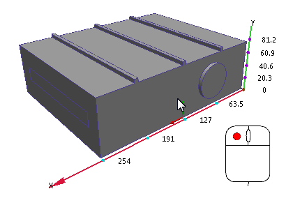

1. Wählen Sie das Verkleidungsteil aus, indem Sie mit der linken Maustaste darauf klicken:

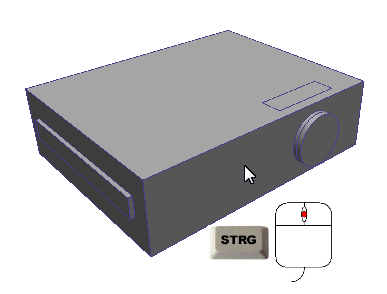

2. Blenden Sie die Verkleidung und die Luft aus, indem Sie bei gedrückter STRG-Taste mit der mittleren Maustaste auf beide Teile klicken.
Folgendes sollte angezeigt werden:

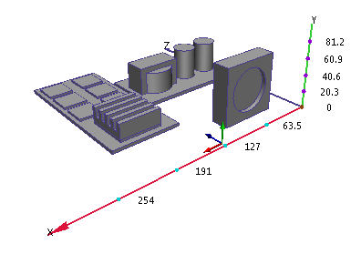

3. Wählen Sie die Lüfterhalterung aus:

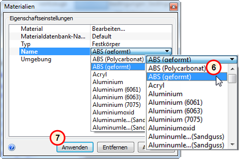

5. Wählen Sie im Material-Schnellbearbeitungs-Dialogfeld den Materialtyp:
6. Wählen Sie im Menü Name die Option ABS (geformt) aus.
7. Klicken Sie auf Anwenden.

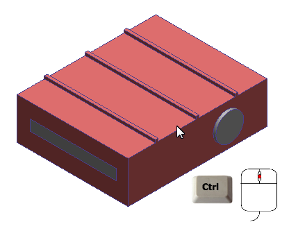

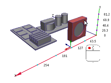

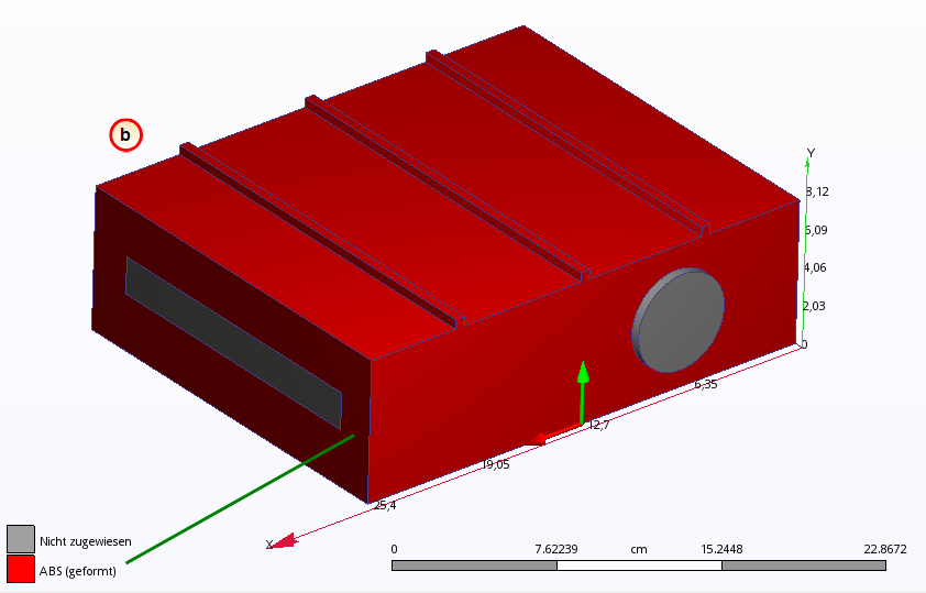

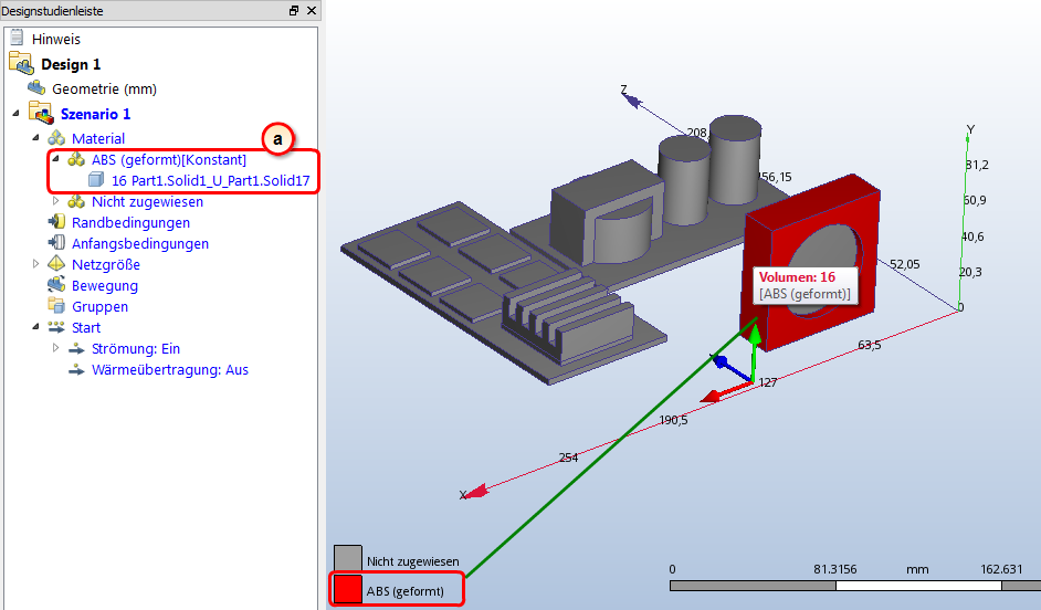

8. In der Designstudienleiste können Sie anhand der Teilfarbe überprüfen, ob das ABS-Material korrekt zugewiesen wurde:
a. Überprüfen Sie in der Designstudienleiste, ob die Materialzuweisung für ABS (geformt) korrekt ist.
b. Das Verkleidungsteil muss der Farbe für ABS (geformt) in der Legende entsprechen.
Wenn Sie das Verkleidungsteil zurückholen (halten Sie die STRG-Taste gedrückt und klicken Sie mit der mittleren Maustaste neben das Modell), sollte Folgendes angezeigt werden:
