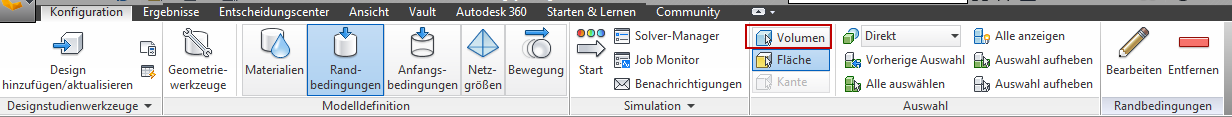

Der aktuelle Auswahlmodus ist Oberfläche. Da der Bewohner als Teil modelliert wird, muss zuerst Volumen eingestellt werden.
  1. Klicken Sie zum Ändern des Auswahlmodus auf Konfiguration (Registerkarte) > Auswahl (Gruppe) > Volumen.
    Auswahlmodus

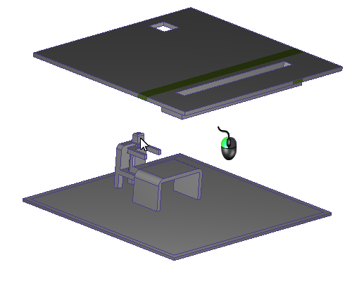

  2. Blenden Sie die Wand und die Luft aus, indem Sie bei gedrückter STRG-Taste mit der mittleren Maustaste auf beide klicken. Jetzt sollte der Bewohner sichtbar sein.
    Wände und Luft ausblenden
  3. Wählen Sie die Person aus, indem Sie mit der linken Maustaste darauf klicken.
    Bewohner auswählen

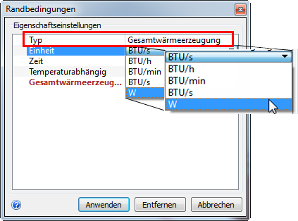

  5. Stellen Sie sicher, dass der Typ auf Gesamtwärmeerzeugung eingestellt ist. Stellen Sie außerdem Watt als Einheit ein, indem Sie W in der Zeile Einheit auswählen.
    Typ überprüfen

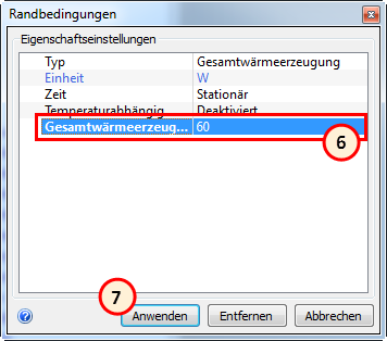

  6. Geben Sie in die Zeile Gesamtwärmeerzeugung den Wert 60 ein.
  7. Klicken Sie auf Anwenden.
    Überprüfen der Einstellungen

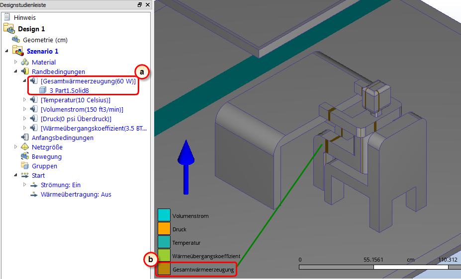

  8. Um zu überprüfen, ob die Bedingung korrekt auf die Person angewendet wurde, überprüfen Sie die Designstudienleiste und die Farbstreifen auf der Person.
    1. In der Designstudienleiste sollte die Bedingung Gesamtwärmeerzeugung aufgelistet sein und den Wert 60 W haben.
    2. Es sollten farbige Streifen auf dem Bewohner angezeigt werden, die Gesamtwärmeerzeugung in der Legende entsprechen.
      Designstudienleiste
