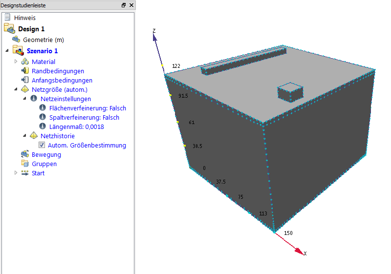

Definieren des Netzes
In diesem Schritt wird die Netzverteilung automatisch konfiguriert. (Das ist ganz einfach...)
  1. Wechseln Sie zum Netz, indem Sie auf Netzgrößenbestimmung auf der Registerkarte Konfiguration klicken:
  2. Klicken Sie auf Autom. Größenbestimmung in der kontextabhängigen Gruppe Autom. Größenbestimmung:
    Überprüfen der Einstellungen
    Entlang der Kanten des Modells müssen blaue Punkte angezeigt werden. Diese Punkte dienen als einfache Vorschau der Netzverteilung.
