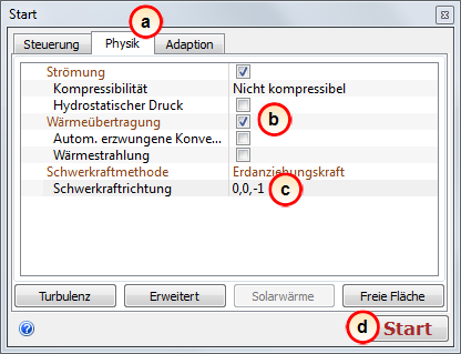

  1. Klicken Sie auf der Registerkarte Konfiguration auf Start:
  2. Nach dem Aktivieren des Wärmeübertragungs- und Schwerkraftvektors könne wir die Simulation starten:
    1. Klicken Sie auf die Registerkarte Physik.
    2. Aktivieren Sie Wärmeübertragung.
    3. Ändern Sie die Schwerkraftrichtung auf 0, 0, -1.
    4. Klicken Sie auf Start.

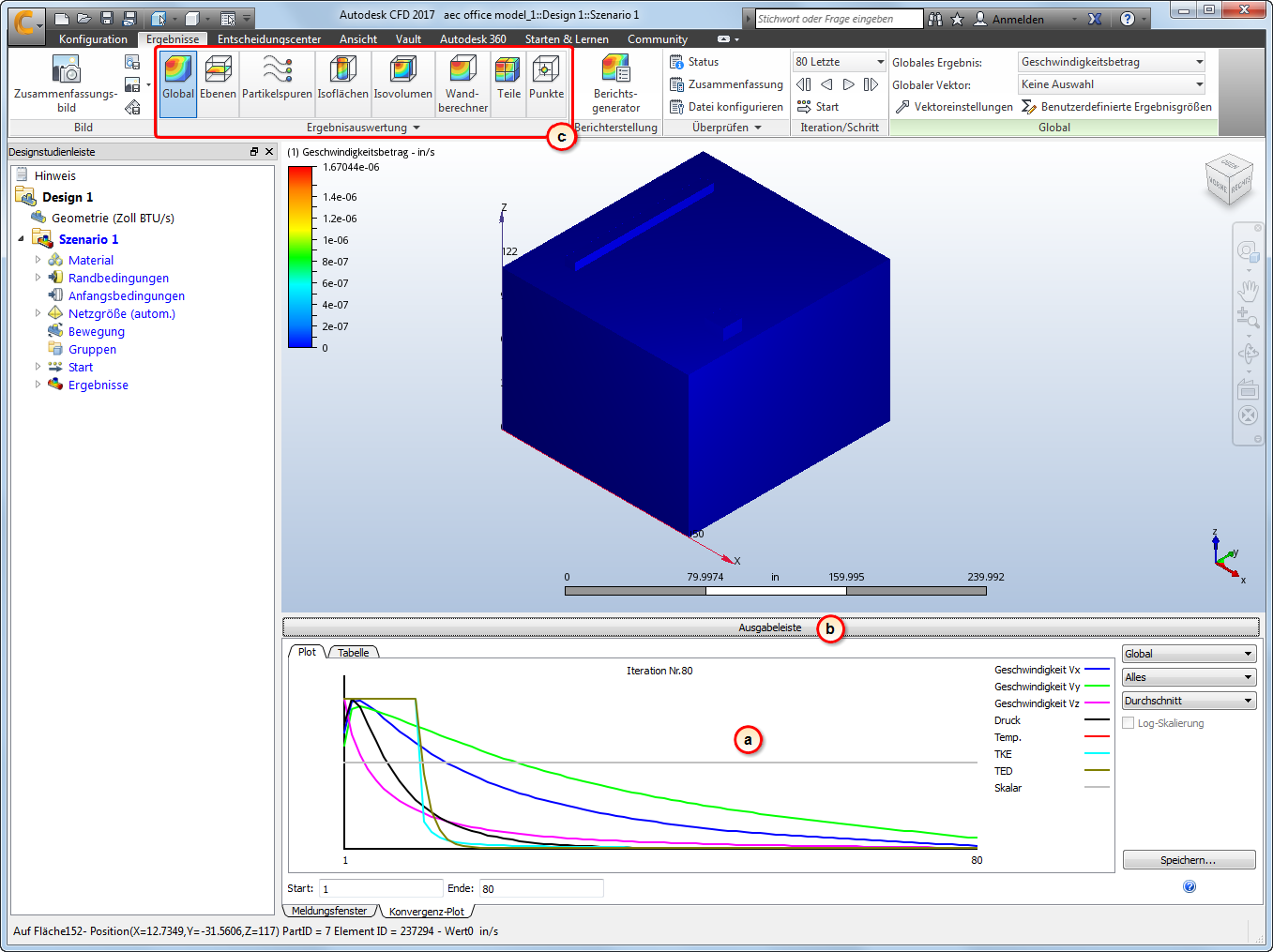

Während der Ausführung können Sie die Ergebnisse der Berechnung sehen.
Beachten Sie Folgendes:

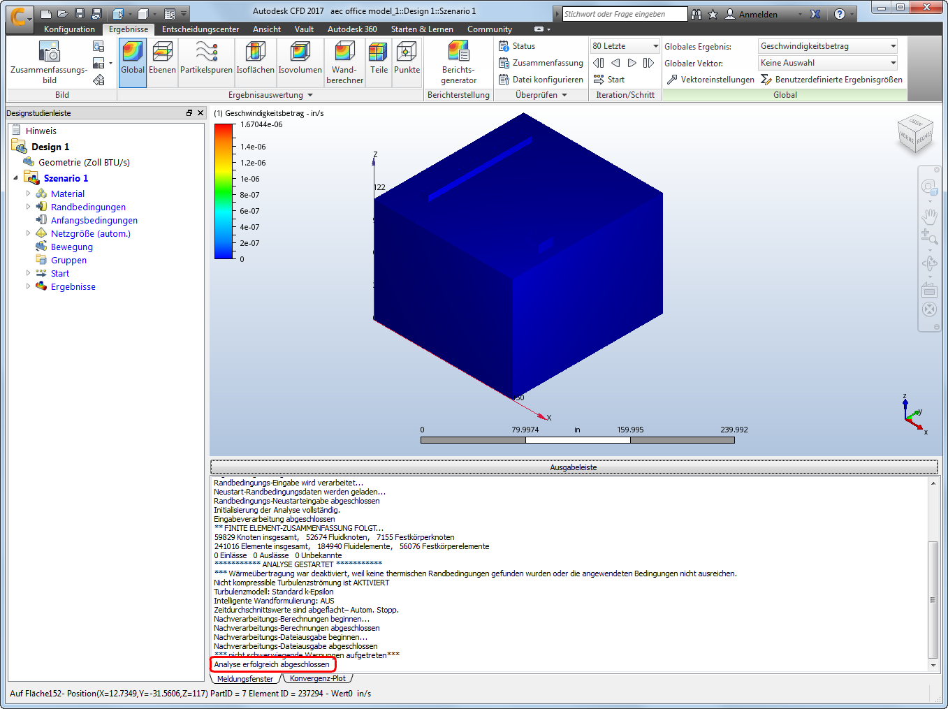

Die Ausgabeleiste zeigt nach Abschluss der Simulation "Analyse erfolgreich abgeschlossen" an:
Im nächsten Schritt zeigen wir die Ergebnisse an.
