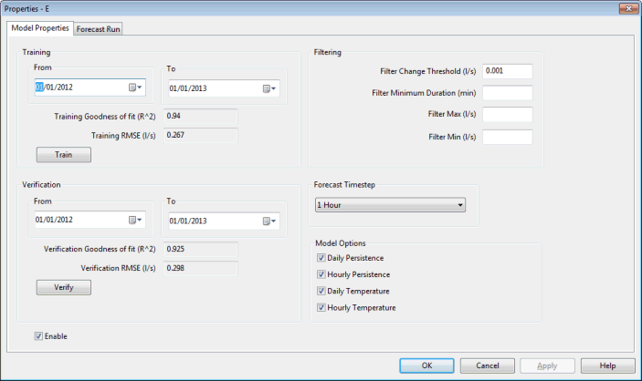

Seite Modelleigenschaften
Die Seite Modelleigenschaften enthält dieselben Informationen wie die entsprechende Zeile auf der Registerkarte Feeds des Eigenschaftenblatts DemandWatch-Konfiguration (die Werte können im Feed-Dialogfeld Eigenschaften oder auf der Registerkarte Feeds des DemandWatch-Konfigurationsobjekts bearbeitet werden).
Auf dieser Registerkarte können Benutzer Folgendes tun:
Anmerkung:
Die in diesem Dialogfeld verfügbaren Optionen können nicht bearbeitet werden, wenn das zugehörige DemandWatch-Konfigurationsobjekt eingecheckt ist.
Model Properties tab
In der folgenden Tabelle sind die auf dieser Registerkarte verfügbaren Optionen aufgeführt:
Training
  • Training von und Training bis definieren den Trainingszeitraum. Dieser Zeitraum sollte mindestens 12 Monate betragen.
  • Training – Passgenauigkeit (R2): schreibgeschütztes (berechnetes) Feld. Varianz, die durch das Training erklärt wird (maximaler Wert ist 1).
  • Training – RMSE: schreibgeschütztes (berechnetes) Feld. Mittlerer quadratischer Fehler oder Genauigkeit des Trainings. Dieser Parameter misst die Differenz zwischen den vom Modell prognostizierten Trainingswerten und den tatsächlich gemessenen Rohwerten. Je kleiner dieser Wert ist, desto genauer ist das Training.
  • Trainieren: Klicken Sie auf diese Schaltfläche, um den Feed zu trainieren.
Verifizierung
  • Überprüfen von und Überprüfen bis definieren den Verifizierungszeitraum. Dieser Zeitraum sollte mindestens 1 Monat betragen.
  • Verifizierung – Passgenauigkeit (R2): schreibgeschütztes (berechnetes) Feld. Durch die Verifizierung erklärte Varianz (maximaler Wert ist 1).
  • Verifizierung – RMSE: schreibgeschütztes (berechnetes) Feld. Mittlerer quadratischer Fehler oder Genauigkeit der Verifizierung. Dieser Parameter misst die Differenz zwischen den vom Modell prognostizierten Werten und den tatsächlich gemessenen Rohwerten. Je kleiner dieser Wert ist, desto genauer ist die Verifizierung.
  • Verifizieren: Klicken Sie auf diese Schaltfläche, um den Feed zu verifizieren.
Filtern
Grenzwert für Filterwechsel: Der Grenzwert, der eine Änderung der Volumenstromwerte definiert. Wenn die Änderung der eingehenden Daten während Min. Dauer Filter kleiner als der Grenzwert ist, werden die eingehenden Daten verworfen (der Wertunterschied wird als vernachlässigbar angesehen). Mit anderen Worten: Wenn die Daten konstant bleiben, werden die eingehenden Daten verworfen, solange die Änderung der Daten während dieser konstanten Phase kleiner als der Grenzwert für den Filterwechsel ist.
Min. Dauer Filter: Die minimale Dauer, nach der ein Datenfeed-Wert verworfen wird, der sich im Vergleich zum Anfangswert nicht geändert hat (siehe Grenzwert für Filterwechsel oben).
Filter Maximum: Maximal zulässiger Volumenstromwert. Datenwerte, die so groß wie der maximale Filterwert oder größer sind, werden verworfen.
Filter Minimum: Minimal zulässiger Volumenstromwert. Datenwerte, die so groß wie der maximale Filterwert oder kleiner sind, werden verworfen.
Prognosezeitschritt
Zeitschritt für Bedarfsprognose.
Verfügbare Werte sind 5 Minuten, 10 Minuten, 15 Minuten, 20 Minuten, 30 Minuten, 1 Stunde und 2 Stunden.
Anmerkung:
Wenn der Zeitschritt der Bedarfsprognose für ein vorhandenes Modell geändert wird, muss dieses Modell erneut trainiert werden.
Modelloptionen
Der Abschnitt Modelloptionen, in dem Benutzer ihr Modell optimieren können. Hier können die zu verwendenden Kurzzeit-Speicherkomponenten festgelegt werden. Falls Temperaturdaten in die Regression einbezogen werden, kann auch festgelegt werden, ob der Temperatur-Feed, der auf der Seite Feeds des DemandWatch-Konfigurationsobjekts für diesen einzelnen Feed angegeben ist, die Bedarfsprognose täglich oder stündlich anpassen soll.
Tägliche Persistenz: Verwendet die 24-Stunden-Kurzzeit-Speicherkomponente (PSI24).
Stündliche Persistenz: Verwendet die 1-Stunde-Kurzzeit-Speicherkomponente (PSI1).
Tagestemperatur: Verwendet den angegebenen Temperatur-Feed zum Anpassen der Werte für die tägliche Bedarfsprognose.
Stündliche Temperatur: Verwendet den angegebenen Temperatur-Feed zum Anpassen der Werte für die stündliche Bedarfsprognose.
Aktivieren Sie die Optionen nach Bedarf, um sie während des Trainings und der Prognose zu verwenden.
Aktivieren
Aktivieren Sie diese Option, um den Feed so zu aktivieren, dass er in Prognoseläufen vom IWLive Pro-Server verwendet wird.

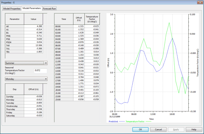

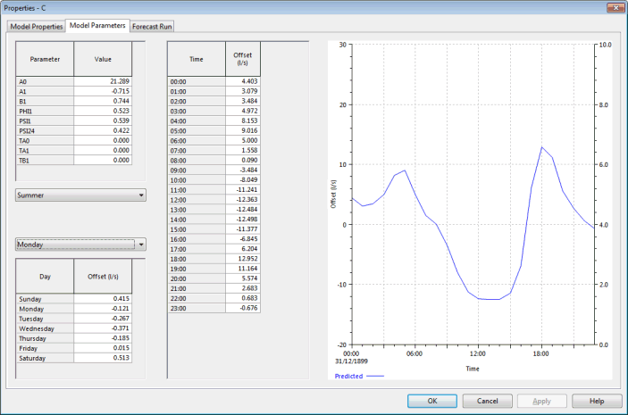

Seite Modellparameter
Auf der Seite Modellparameter können Benutzer Modellwerte (Versätze, Parameter, Jahreszeit und Wochentage) anpassen und grafisch anzeigen.
Tipp:
Diese Seite ist vorgabemäßig ausgeblendet und kann durch Aktivieren der Option Seite Modellparameter mit Details anzeigen im Dialogfeld Optionen eingeblendet werden.
InfoWorks WS Pro baut auf dem von Alvisi, Franchini und Marinelli (2007)1 entwickelten, musterbasierten Kurzzeitmodell für die Vorhersage des Wasserbedarfs auf. Weitere Informationen zum Modell und seinen Komponenten finden Sie in diesem Artikel.
Anmerkung:
Die in diesem Dialogfeld verfügbaren Optionen (mit Ausnahme der Auswahl von Jahreszeit und Wochentag) können nicht bearbeitet werden, wenn das zugehörige DemandWatch-Konfigurationsobjekt eingecheckt ist. Es wird nicht empfohlen, dass Benutzer Modellparameter bearbeiten.
Model Parameters tab
Beispiel: Seite Modellparameter für einen Telemetrie-Feed
Beispiel: Seite Modellparameter für einen Temperatur-Feed
Die folgende Tabelle enthält die Modellparameter auf dieser Registerkarte:
Option
Beschreibung
Kurzzeit-Modellkomponenten
AO, A1 und B1 sind Komponenten der Fourierreihe. Siehe Gleichung (2) von Alvisi, Franchini und Marinelli (2007)1.
PHI1: 24-Stunden-Kurzzeitspeicher für die Tageskomponente. Siehe Gleichung (6) von Alvisi, Franchini und Marinelli (2007)1.
PSI1: Kurzzeitspeicher für eine Stunde für die stündliche Komponente. Siehe Gleichung (10) von Alvisi, Franchini und Marinelli (2007)1.
PSI24: Kurzzeitspeicher für 24 Stunden für die stündliche Komponente. Siehe Gleichung (10) von Alvisi, Franchini und Marinelli (2007)1.
TA0, TA1 und TB1 sind Koeffizienten der Fourierreihe für den Temperatur-Feed, die zur Berechnung der erwarteten Tagestemperatur für einen bestimmten Tag verwendet werden.
Anmerkung: TA0, TA1 und TB1 gelten nur für Temperatur-Feeds und sind für Telemetrie-Feeds null.
Jahreszeit
Dropdown-Liste Jahreszeit.
Wählen Sie eine Jahreszeit aus.
Saisonaler Temperaturfaktor
Nur für Temperatur-Feeds verfügbar.
Dieser Parameter gibt den Anstieg des durchschnittlichen Tagesbedarfs pro Temperaturanstieg für jede Jahreszeit an. Wenn beispielsweise der saisonale Temperaturfaktor 1,0 l/s/oC beträgt, steigt der durchschnittliche Tagesbedarf für jedes Grad Temperaturanstieg um 1,0 l/s.
Wochentag
Dropdown-Liste Tag.
Wählen Sie einen beliebigen Tag aus.
Tägliche Versätze
Zeigt die Tagesversätze für die ausgewählte Jahreszeit in tabellarischer Form an.
Stündliche Versätze
Zeigt die stündlichen Versätze für die ausgewählte Jahreszeit und den Wochentag in tabellarischer Form an.
Temperaturfaktor
Zeigt den Temperaturfaktor pro Stunde für die ausgewählte Jahreszeit und den Wochentag in Tabellenform an.
Diagramm
Grafische Darstellung der stündlichen Versatzdaten für die ausgewählte Jahreszeit und den ausgewählten Tag.

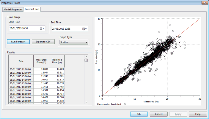

Seite Prognoselauf
Auf der Seite Prognoselauf können Benutzer Prognosen zwischen bestimmten Daten ausführen. Die Ergebnisse werden anschließend auf der Registerkarte in tabellarischer und grafischer Form angezeigt.
Forecast Run tab
Die folgende Tabelle enthält detaillierte Informationen zu den auf dieser Registerkarte verfügbaren Daten:
Option
Beschreibung
Zeitbereich
Geben Sie eine Startzeit und eine Endzeit für den Prognoselauf ein.
Prognose ausführen
Klicken Sie auf diese Schaltfläche, um das Modell für den ausgewählten Zeitbereich auszuführen.
Als CSV exportieren
Klicken Sie auf diese Schaltfläche, um die Ergebnisse des Testprognoselaufs in eine CSV-Datei zu exportieren.
Dadurch wird das Windows-Standarddialogfeld Datei speichern angezeigt.
Ganglinientyp
Art des für die Ergebnisse zu verwendenden Diagramms.
Normal (Vorgabe): Volumenstrom im Vergleich zu Datum/Uhrzeit.
Streuung: Streudiagramm (prognostiziert und gemessen).
Ergebnisse
Ergebnisse des Prognoselaufs (gemessene und prognostizierte Werte), in einem Raster dargestellt.
Diagramm
Grafische Darstellung der im Raster angezeigten Ergebnisse. Der Typ hängt von der Einstellung im Feld Ganglinientyp ab.
