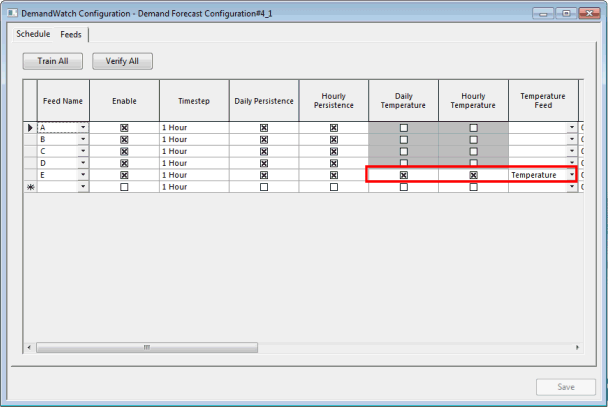

Die Konfiguration des Temperatur-Feeds wird auf der Seite Feeds des DemandWatch-Konfigurationsobjekts implementiert, genau wie bei jedem anderen Feed.
Der einzige Unterschied besteht darin, dass das Feld Temperatur-Feed verwendet werden muss. Wenn dieses Feld festgelegt ist, verwendet InfoWorks WS Pro den zugehörigen Feed, um historische und prognostizierte Informationen zur Tageshöchsttemperatur abzurufen:
In der Dropdown-Liste Temperatur-Feed werden nur Temperatur-Feeds angezeigt.
Die Temperaturregression besitzt zwei Komponenten:
Diese Komponenten können auf der Seite Feeds durch Aktivieren des Kontrollkästchens Tagestemperatur bzw. Stündliche Temperatur aktiviert werden.
DemandWatch Configuration object - Feeds tab

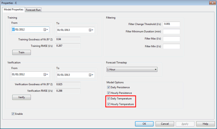

Diese beiden Komponenten können auch für den aktuell ausgewählten Feed auf der Seite Modelleigenschaften des Dialogfelds Eigenschaften festgelegt oder geändert werden.
Model Properties tab
WICHTIG: Für das stündliche Temperaturmodell sind nur tägliche Temperaturdaten erforderlich. Stündliche Temperaturdaten sind NICHT erforderlich. Wenn an einem bestimmten Tag mehr als ein Temperaturwert verfügbar ist, nimmt InfoWorks WS Pro den Maximalwert.
