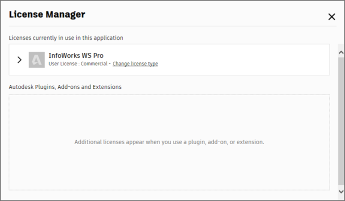

Tipp: Der Typ der aktuell verwendeten Lizenz wird im InfoWorks-Fenster Info angezeigt. Die Lizenznummer ist im Fenster "Zusätzliche Informationen" aufgeführt.

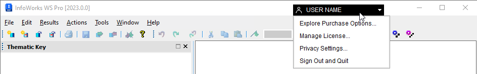

Menü Autodesk Account
Das Menü Autodesk Account ist in der Titelleiste des InfoWorks WS Pro-Arbeitsbereichs verfügbar.
Anmerkung: Wenn eine Testlizenz verwendet wird, wird im Menü Autodesk Account () ein Indikator angezeigt, der die verbleibenden Tage bis zum Ablauf der Lizenz angibt. Diese Information wird auch im Startdialog angezeigt.
Die folgenden Optionen sind verfügbar:

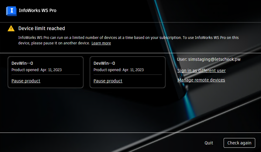

Übermäßige Abonnementnutzung
Abhängig von Ihrem Abonnement können InfoWorks WS Pro-Lizenzen jeweils nur auf einer begrenzten Anzahl von Geräten gleichzeitig verwendet werden. Wenn diese Grenze erreicht wurde und Sie versuchen, die Anwendung auf einem weiteren Gerät zu verwenden, wird das Dialogfeld Gerätegrenze erreicht angezeigt. Darin sind die Geräte aufgeführt, auf denen die Anwendung derzeit verwendet wird, und Sie können die Nutzung auf einem ausgewählten Gerät anhalten, um die Lizenz für den Zugriff auf die Anwendung auf dem aktuellen Gerät zu verwenden. Ein Beispiel finden Sie unten.
Optionen:
  • Produkt anhalten: Unterbricht die Verwendung der Lizenz und der Anwendung auf dem ausgewählten Gerät. Sie können die Anwendung nun auf dem aktuellen Gerät verwenden.
  • Als anderer Benutzer anmelden: Zeigt das Autodesk-Dialogfeld Los geht‘s an. Wenn Sie Zugriff auf eine andere Lizenz haben, können Sie sich mit dieser anmelden.
  • Remote-Geräte verwalten: Öffnet die Seite Autodesk Account-Kompromittierung vermutet.
  • Erneut überprüfen: Überprüft, ob die Gerätegrenze für die Lizenz nach wie vor erreicht ist. Wenn dies der Fall ist, wird das Dialogfeld erneut angezeigt. Wenn nicht, können Sie auf dem aktuellen Gerät mit der Anwendung arbeiten.
  • Beenden: Schließt die Anwendung auf dem aktuellen Gerät.
